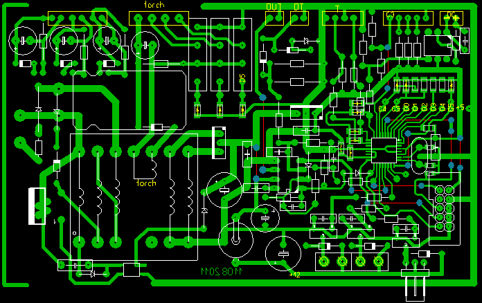

Вот, пока не проверено. Со всеми прибамбасами, и с разьёмом для программирования. И под индикацию от Санька.
