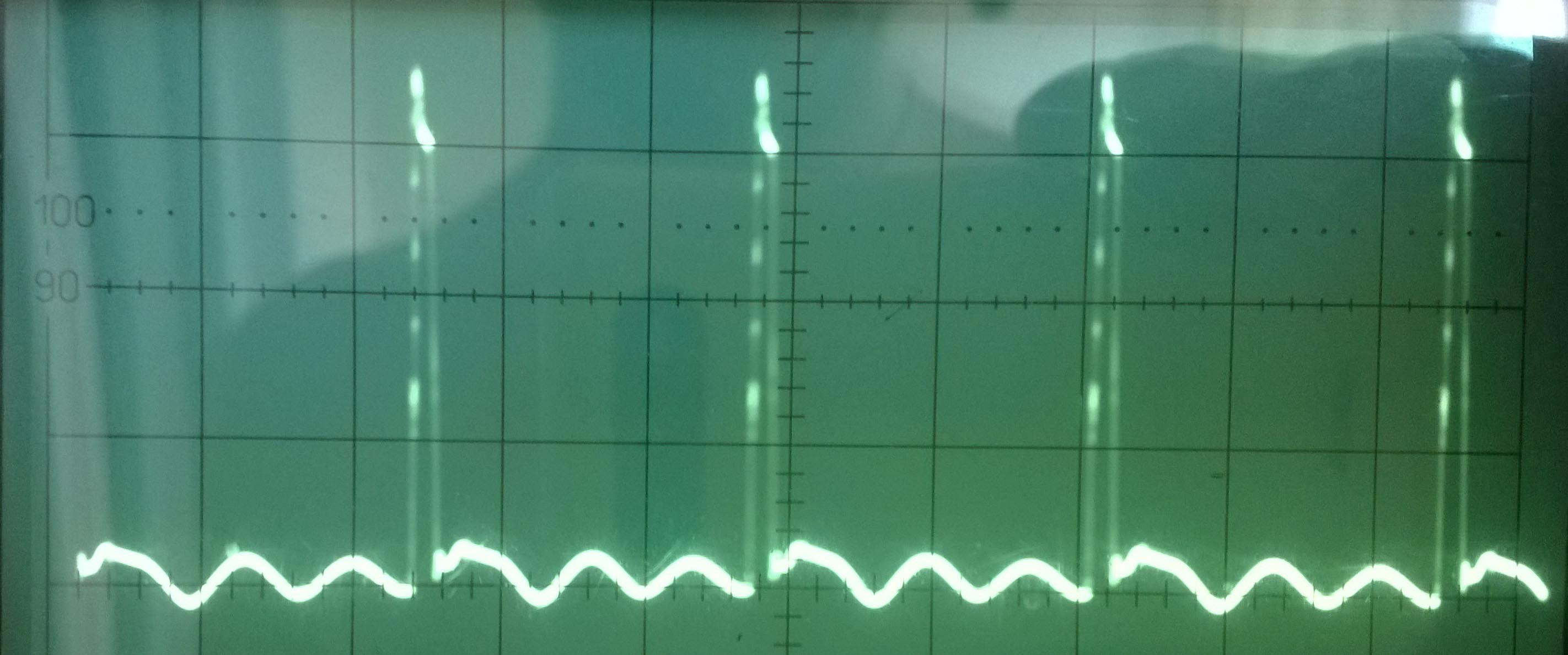

ну вот закоротил в режиме МИГ оптрон. Транс не засвистел. осцилограммы прилогаются
Щуп к осцилогрофу со множителем на 10.
Затвор полтиника с закороченым оптроном при полном питании 0.5 В на клетку 10 uS щуп с множителем Х10

J-Tec писал(а):ну вот закоротил в режиме МИГ оптрон. Транс не засвистел. осцилограммы прилогаются
Суть режима МИГ с закороченным оптроном проверить фазировку силового трансформатора. Тяжело правильно сфазировать силовой трансформатор при заполнении 48% (режим ММА холостой ход), потому как разница между импульсом и паузой всего 2%. Импульс на аноде выпрямительного диода должен быть положительной полярности, если это не так, у Вас будет обратноходовой преобразователь. До дросселя (на катоде выпрямительного диода) никакой колебалки быть не должно. Схлопывания импульсов в режиме МИГ (с закороченным оптроном) не будет, это дело проверять в режимах ММА или ТИГ.

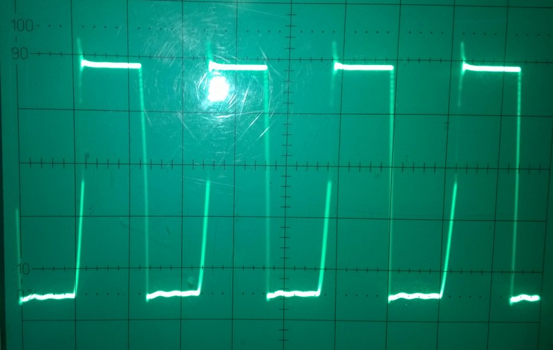

Customs писал(а):Тяжело правильно сфазировать силовой трансформатор при заполнении 48% (режим ММА холостой ход), потому как разница между импульсом и паузой всего 2%.
Даже не знаю...Фазировку обмоток "закладывал" при намотке. Проверить легко осциллографом на ММА в холостом ходу, для примера осцилки J-Tec (на колебалку не смотрим). Если на вторичке буква "Я" - фазировка правильная :
вторичка транса
вторичка транса
К-Э нижнего ключа.jpg (7.15 КБ) 19456 просмотров
