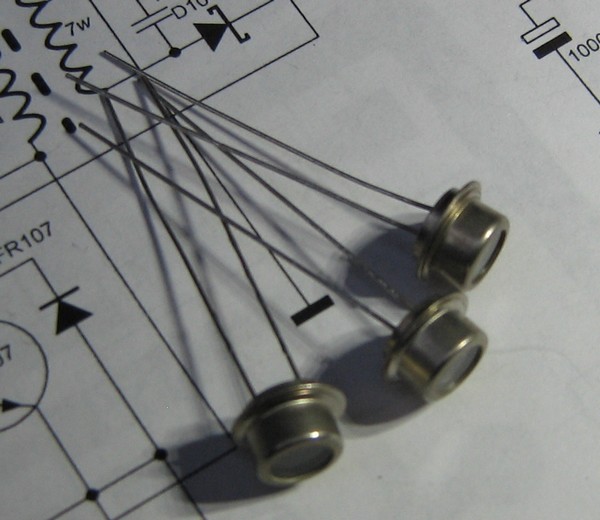

Хотел узнать, какой используется фотоэлемент для датчика пламени?

Фоторезисторы без маркировки. Такие были, они вроде не рэтро, свеженькие, а вот какой марки, хз.
Набери в Гугле, там таких много.

Такой фоторезюк? http://www.kosmodrom.com.ua/pdf/A106012.pdf

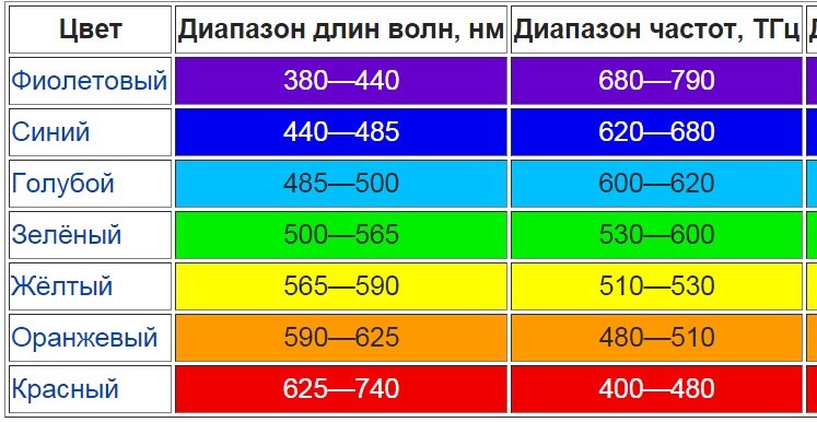

Я думаю, что любой из этих кроме 34-го подойдёт. Я посмотрел спектр, у всех жёлтенький, то что надо.
