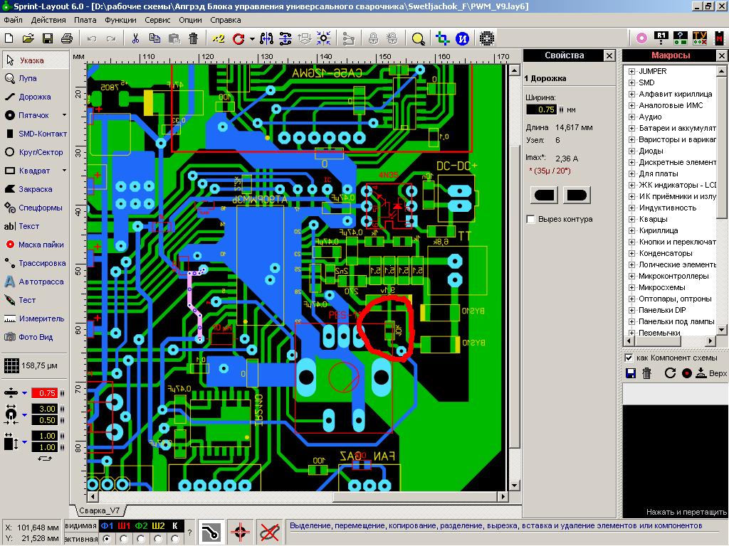

Вот печатка,проверьте кому не лень,может ещё кто какие косяки найдёт,если они есть ;)

всем привет!,а зачем етот резистор?выделен
Re: Апгрэд "СВЕТЛЯЧОК"
А на схеме он есть?

нет,подпидка на логическую 1,обычно так делают

какая логическая единица? это аналоговая цепь.Тематика была но другая. Резистор шол с 15в на оптрон.

да я понял,просто так логическую 1 выравнивают,тока зачем она здесь?
Я не знаю что за печатка у тебя,но на той что скинул этой цепи нет!Её и не будет на других печатках,которые уже работают :)
Глянул эту печатку,эта цепь подтянута к 5В через резистор 10К,но зачем?И кто это придумал?

Медленно вспоминаю. Пару лет назад много времени потратил на борьбу с помехами на этой плате. Вот тогда и придумал этот резистор, вроде сильно помог. Ставьте и не парьтесь.
