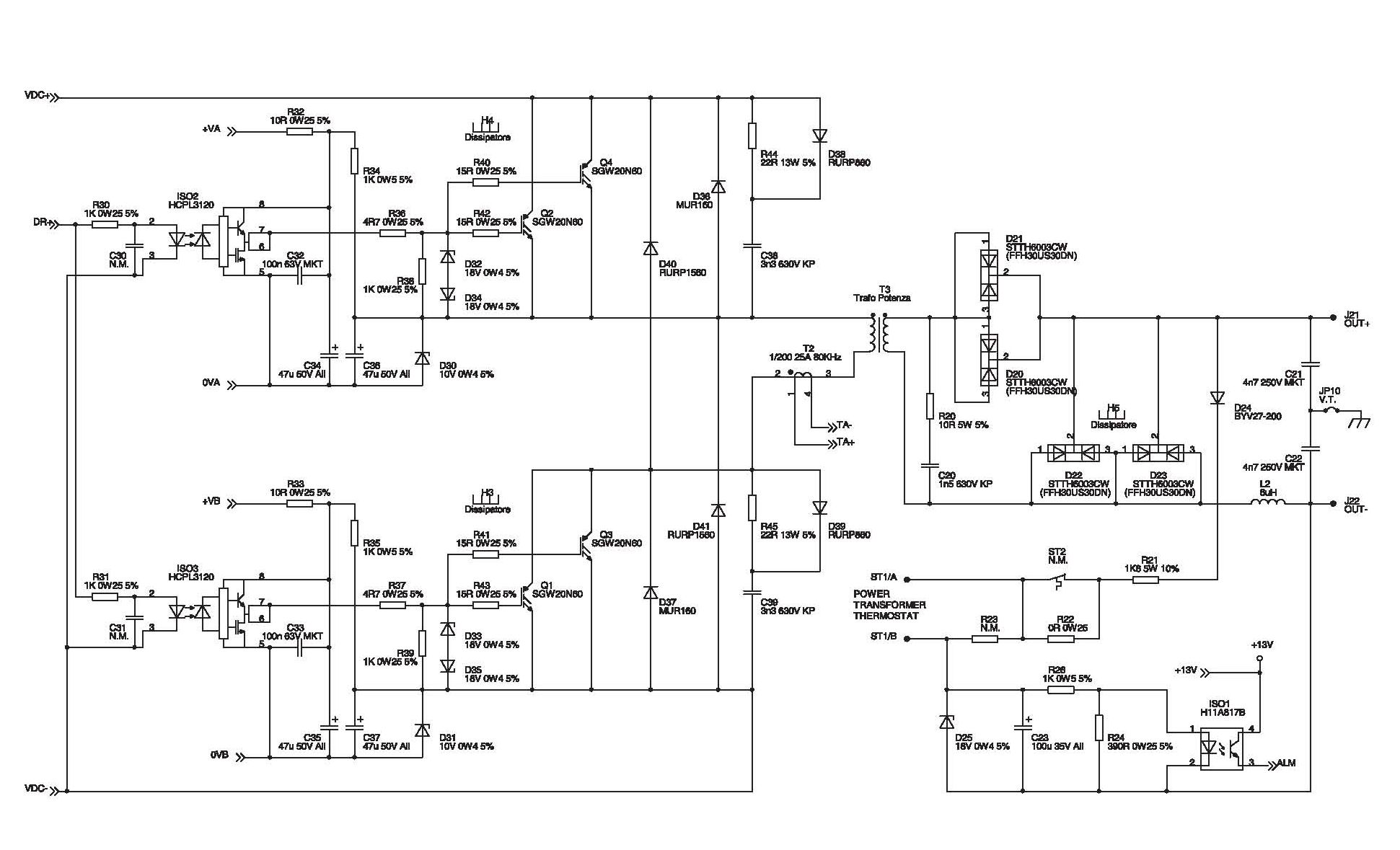

Зачем выдумывать велосипед?? Всё уже и так обсосано в этой топологии и есть масса готовых решений. Смотрите братские форумы...
Тут главное LAY нарисовать
Re: Сварочник Петровича
Юрий_SH писал(а):Зачем выдумывать велосипед?? Всё уже и так обсосано в этой топологии и есть масса готовых решений. Смотрите братские форумы...
Ну вот это уже более зрелые схемки. В первой 972 и 973 явно перебор, а так ничего.
А что тут Lay-ить? Те же яйца, только в профиль.
