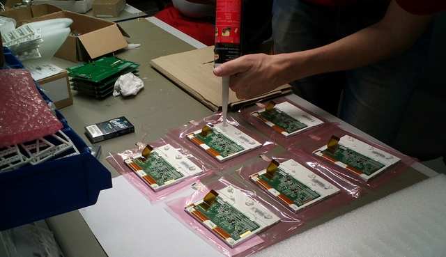

Вотна работе ребята стружуть...ajsn писал(а):... а то я в своих изысках по доп.платкам уже думал ставить/не_ставить делитель для подтяжки
