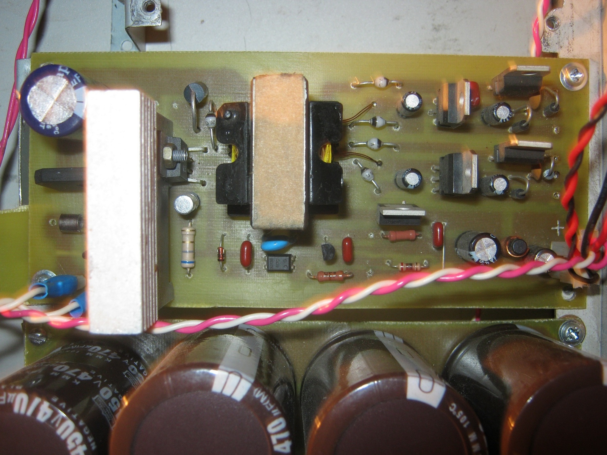

Для примера два моих БП, оба рабочие.
Этот делеался для питания оптодров, с двуполярным питанием, тоесть +15,+15 -5,+15 -5. Работает уже год, правда как источник +15, сила переделана на ТГР.

В готовом виде

Komrad писал(а): Даташит на ТОР 242-250, рекомендуемые разводки для разных корпусов от производителя на стр 31-32.
Komrad откуда у вас питание на модули? Ещё один блок питания, более мощный есть?
Думаю, совместить бп на ТОР224 (питание проца, тгр и будущего баяна) и какой-нибудь мощный полумост на 350-400 Вт (протяжка 150вт и подогрев СО2 150вт) на IRF840 или IRFP460. Как лучше распределить обмотки питания, тор выдержит баян..???

Evgeniy-free писал(а):Komrad откуда у вас питание на модули? Ещё один блок питания, более мощный есть?
Замахался я слушать икание ТОРа при попытке запустить движок. Протяжку и драйвера баянов запитал отдельным БП на 2153, IRF840, стописят ватт без фокусов, с него и больше можно снять. В принципе и зарядное на нем можна соорудить, если кому нада ( переделанна печатка Oleg1ma)
hantmaster писал(а):Вы еще и линейных стабилизаторов туда повпаивали..
Без них одинаковых напряжений не получалось.
