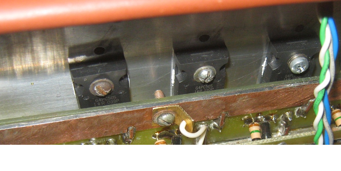

slk писал(а): я по теме нигде не нашел (может опять моя невнимательность :) ) из чего вы собрали баян?
Значит все-таки невнимательность.
Ну вот хотя-бы на стр. 17, вторая фотка сверху, специально даю увеличенно нужный фрагмент.
Кроме того, на 1-ой странице третий пост, на 4-ой странице третий пост сверху, с даташитом. На пятой посты 2-3 сверху.
Эта ветка больше посвящена конструкции моста, теория больше развита здесь.
Белым по черному: IRG4PC50S
