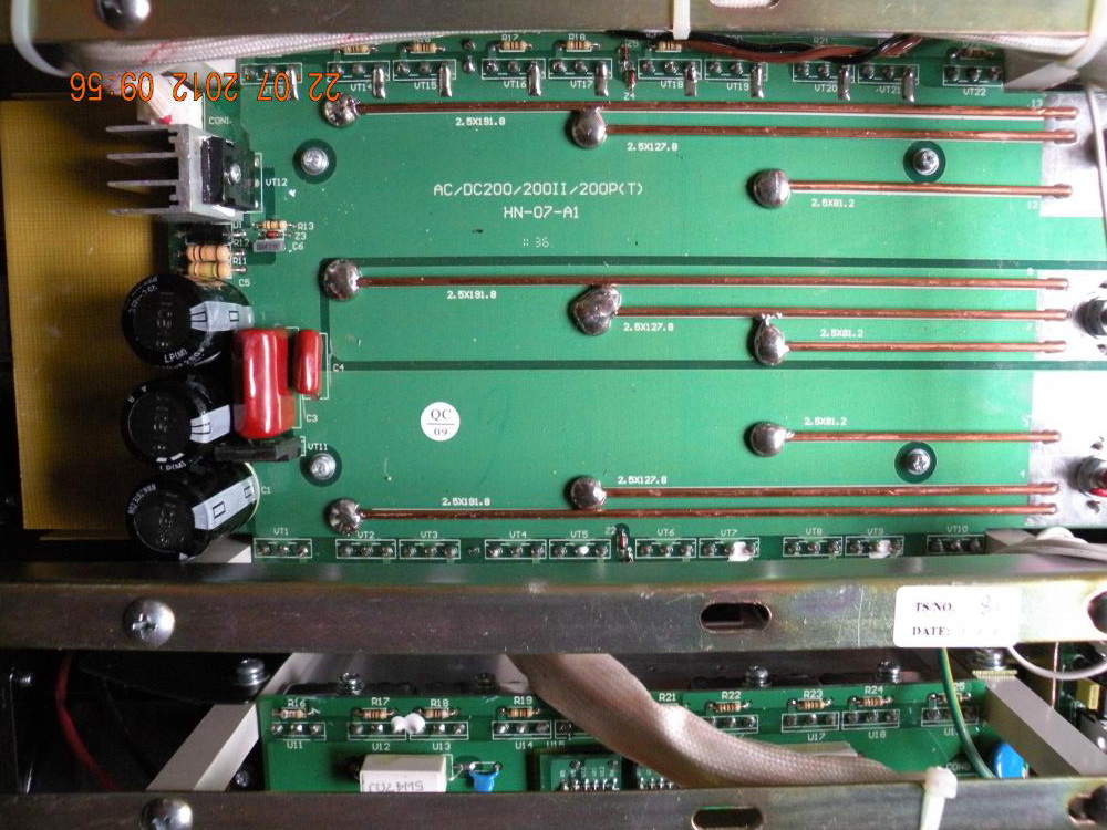

Petrovich писал(а):но зато проводники на затворы будут короткими.
Не спорю, просто информирую. Вот пример организации затворных цепей баянов:
Komrad писал(а): Вот пример организации затворных цепей баянов:
Чего то не пойму с кока IGBT на одно плечо оптимальный вариант 5-6 штук

Вот примерно так и нарисовал плечо ЕН тока вышло 5 штук по конструктиву шестой не влазит ,спросил по тому что на фото больно много .Спасибо !
PAVEL писал(а):Вот примерно так и нарисовал плечо ЕН тока вышло 5 штук по конструктиву шестой не влазит ,спросил по тому что на фото больно много .Спасибо !
7373 писал(а): А баяны IRG4PC50S 4 шт на EP, и 6шт на EN. На EN можно и 8 ибо греются на больших токах, особенно на баласте.
Согласен 6 маловато.
Komrad писал(а): Не спорю, просто информирую. Вот пример организации затворных цепей баянов:
Да не смотри ты на их конструкцию. Кроме дерьма нет в ней ничего правильного Там два моста для DC и для AC, до 6 ключей в плече и летят они как спички, все форумы пестрят, как с ними бороться. Вот тут достаточно обширная тема про кетайские пародии на ESAB TIGAID AC/DC (почитай много встретиш знакомых), и дривес проблемный, у Володина его разбирали.
