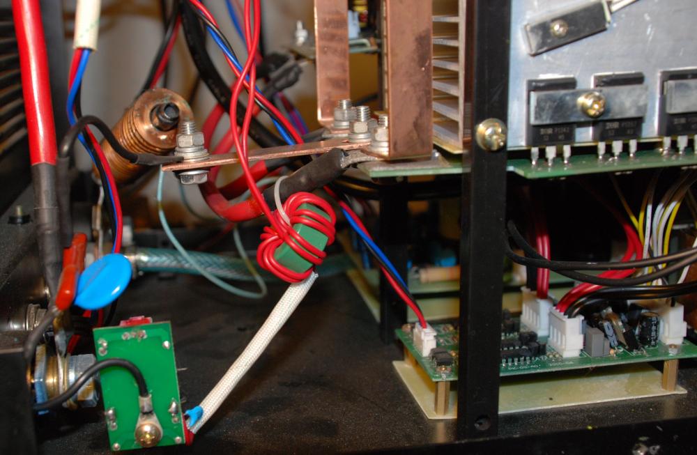

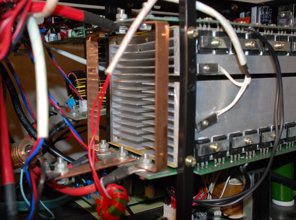

Добавлю еще пару фоток и делаю паузу. Потроха от разных сварочников, но они, по сути, клоны.
мост
мост
драйвера со стабилизаторами питания
