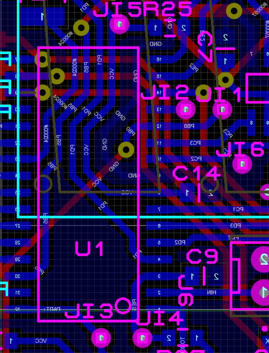

ПЛАТА ГОТОВА НА ДНЯХ СКИНУ.

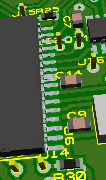

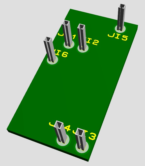

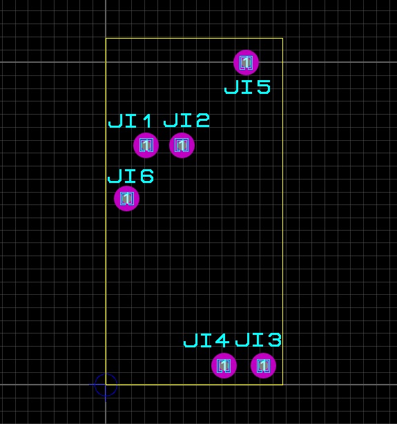

посмотрел как Вы долбитесь с разъемами программированияPAVEL писал(а):01 дек 2012, 19:07
разрешите дать совет может понравится:
я на плату рядом с процом впаиваю штырьки высотой 3 мм (желтенькие такие, на плате обозначены JI1-JI6)
потом делаю маленькую платку переходник с мамками для штырьков - платка выполняет роль разъема
и потом с этой платки проводочками на разъем в стандартной разводке к стандартному разъему программатора
итог - не надо на основной плате долбаться с дорожками для ISP
Петрович макрос так и не успел применить тока вот включили четыре дня сидел все равно что без света ,но не чего главное что есть от чего плясать.Двухслойную не успел ещё как хотел для подсветки кнопок ток что скидываю оригинал будем смотреть что не так сообща оно веселейPetrovich писал(а): Ну ты ракета...
А можно и так оставить. А можно и применить. Мне не к спеху.PAVEL писал(а):...Петрович макрос так и не успел применить ...
А вообще классно. Поздравляю. Не плата, а цацка получицца.
Посмотри со св диодами, там ошибки. Проверь ДРЦ-контроль. Сейчас на расстояние 0,25мм у тебя 20 нарушений. Они легко устраняются.
Очень не плохой вариант. Может и пригодицца.ajsn писал(а):...разрешите дать совет может понравится:...
Петрович посмотрел макрос большой индиткатор обозначен не правельно,я когда первый раз ошибся специально взял в руки индикатор и начел его прозванивать чтобы точно убедиться в распиновки, те мой печатки правельные и метка должна если смотреть с лица то будет с лева.Ошибки устранил правдо быстро проверять то проверял но не внимательноPetrovich писал(а): А можно и так оставить. А можно и применить. Мне не к спеху.
Может быть, у меня был такой косяк. Главное размеры.PAVEL писал(а):...Петрович посмотрел макрос большой индиткатор обозначен не правельно,...
Просматривал плату на ошибки всё-таки нашёл выводы 25 и 26 PWM надо поменять местами,на основном индикаторе первый, (Е) сидят два проводника, нижний должен подходить на D,так что повнимательней, извиняюсь конечно моя вина
