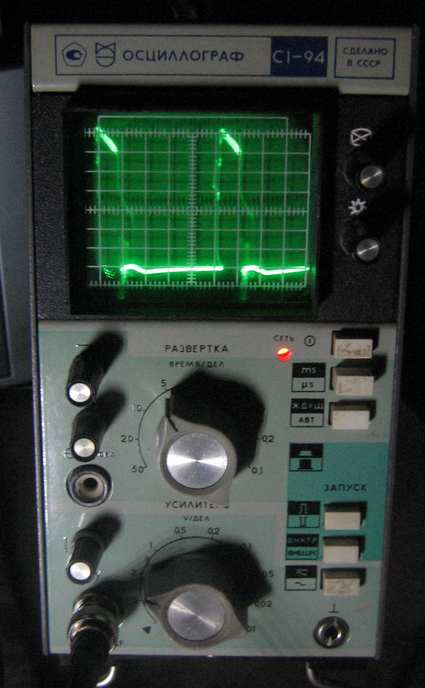

Вот, посмотрел ещё разик Гату непосредственно. То было до резисторов, 5,6 Ом. Думаю, что товарыщ Мюллер теперь будет доволен.
Не хочу показаться "вумным",может и вообще не в тему, но не так давно в соседней ветке Сэм рекомендовал смотреть провал питания так:Petrovich писал(а):Пошёл и померил с фонариком. Откалибровался по БП, всё путём, померил напругу при 60 амперах, 14 с хвостиком жёстко, как и должно быть.
Что получилось, на 65-ой стр. ветки "Апгрэда" вверху.Комрад, я имел ввиду что мерить нада напругу не тестером, а осциликом, желательно двухканальником на месте питании ключика ТГР (на обмотке, второй конец которой идет к половику ) и на затворе иджибитов . Сцуть этого деяния такова, чтоб проверить а не проваливается ли питание в момент прямого хода импульса. Вольтметер наврет, и покажет среднее.
Естесно напругу я мерил осцилом.Komrad писал(а):...мерить нада напругу не тестером, а осциликом, ....
