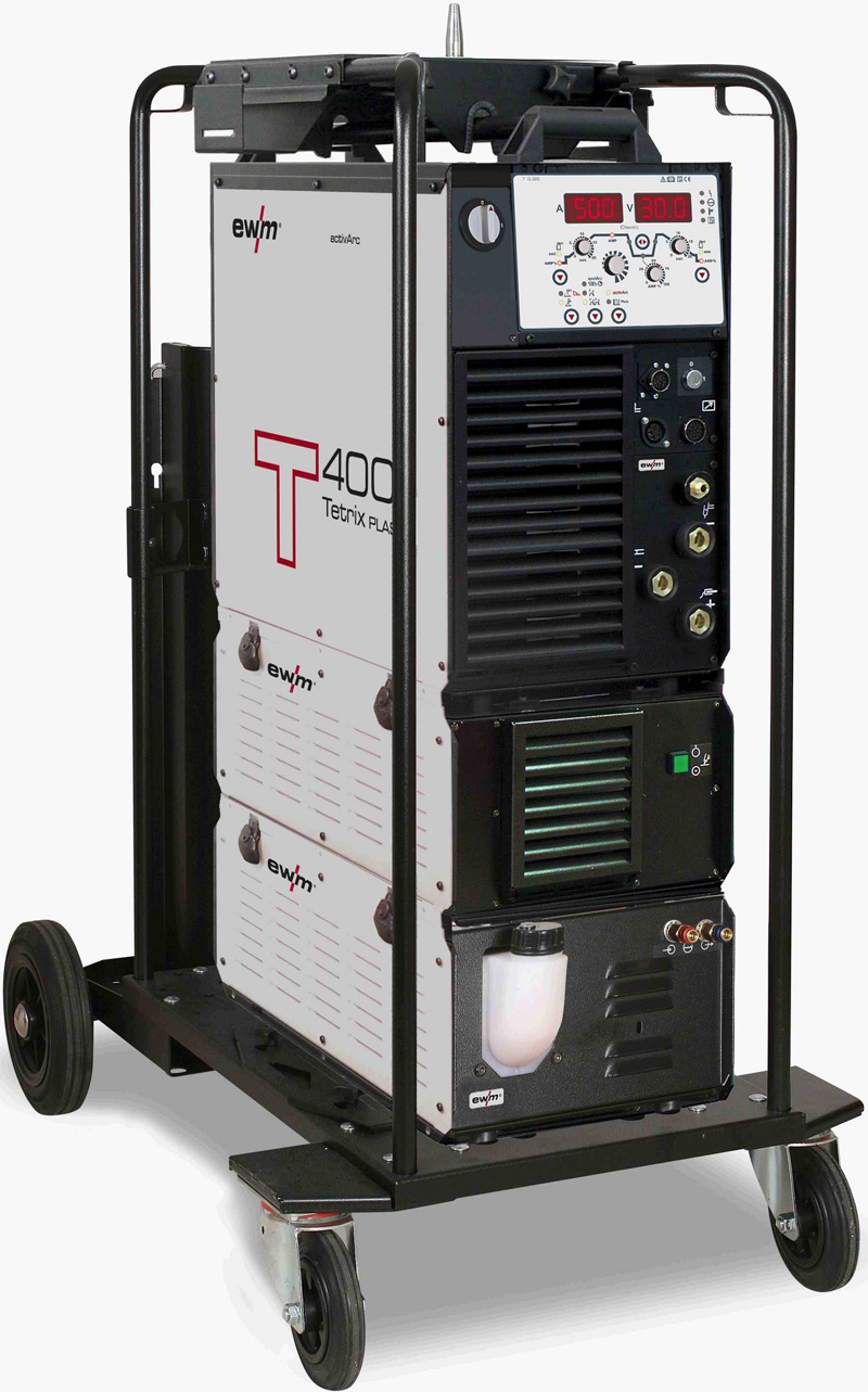

Специально для Сэма, ознакомление с микроплазменной сваркой (это не резак, это сварка). Отличие от аргонки - дуга может быть очень тонкая, не гуляет по металлу, полный провар (дуга как бы прорезает насквозь и заваривает). Ток от 3А. Наверное можно и меньше при соответствуюшей горелке, вплоть до плазменного скальпеля.
Красивые аппараты.
