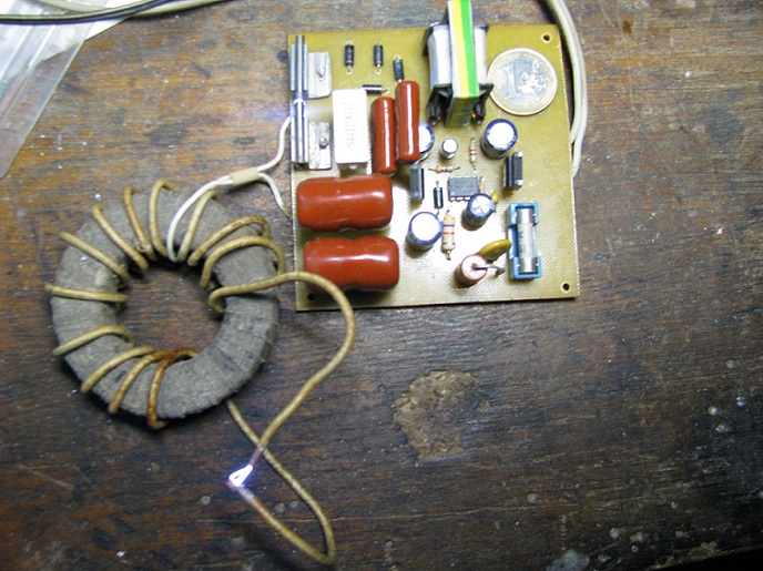

Есчо одна версия осцилятора. Можно лепить не только к косому, но к прямому. Работает лучше чем на простецком сетевом умножителе. Напруга заряда поболее, потому зазор поболее, и частота разрядов поболее. Делал для плазмы, но пока с плазмой пауза до весны, попробовал в ТИГере. Зарядную емкость скинул с 0.11мкф до 0.023 мф. И витков поменее. Как было у меня в трансике 11 так и осталоси. Для аргона хватает.
Транск полумоста, намотан был на некоем Е - I от моника. Намоточные данные не помню. Давно делал. Хто попробует делать, сам прикинет для своего сирдешника. Частота 70 кГц, дэд у ира фиксирован и равен 1.2 мкс. Потому длительность импульса промерно 6 микросек. Кажыся в ИРе мяхкого старта нету, потому с индукцией лучше не жадничать. Думаю что 30 витков на сант сечения вполне надёжно и уверенно. Иначе может и бздрыкнут на старте. Вторичку просчитать по вольтажу. Мотал так 0.5 II - I - 0.5 II . итого три слоя. Вторички послед. Для Петровича рыба PCB в прицепе. Мой сё равно не откроете. Там несколько моих компонент. А в каких либах они - ХеЗ. Нада искать. Да и версии дипа скорее всего не совпадут. У меня последняя.
Кому будет мало длинны поджыга - увеличить емкостины до 0.068 и можно добавить виток - два в вых трансик. Но как по мне дык и этого хватает. В любом случае поджыг получше и уверенне чем версия с сетевым умножителем. Зозор в разряднике примерно 0.15 мм. Отстроить на столе на макс при уверенном разряде. Остальных
настроек быть не должно. Завестись далжон сразу если нету косяков. Действуем примерно так. Паяем все акромя умножителя . Включам - проверяем на вторичке генерацию. Если финциклит - допаиваем остальное и жжом.

Re: Осцилятор к косому мосту
Да, рязвязку тож использовал от плазмы, ту самую ЕСАБовскую, с небольшими изменениями, на оптроне, которую Слава-Шызик апсирал как мог и тут и у себя на батьковщине. Работает отлично. Никаких зависонов или морганий индикации. Так што имейте ввиду. Схемка ее в соседней ветке. Ну а Славину Петрович попробует, потом сравнит и доложит абшэственности.

Слепил есчо один осциляр. Такой же. NTCне было, поставил резюк 5 ом вместо него. Этот уже поставлю в плазму, весна не загорами. На этот раз витки записал. Шоб менее вопросов было.
Сердешник ш7х7 от фильтра телека. Ничо другого под рукой не оказалось. Решил с ним попробовать. Первичка - 44 витка. Вторичка- 4 слоя по 52 витка , провод 0.15 . Два слоя вторички - первичка - два слоя вторички.
Странно, феррит гавно и витков не много, но ничо не рвануло. Раз двадцать пробовал запускать. Видать таки ИР стартует плавно. Трохе великоват по габаритам, монетка в один евро рядом для сравненияю. Но фиг с ним с габаритом.
