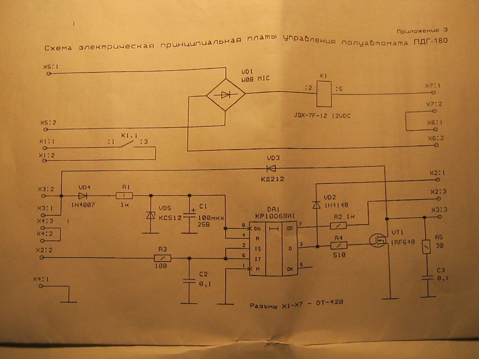

Петрович регламентирует схемы со стабилизацией.Хорошо.Не мной придумано, 4-ре года работает, без стабилизации.Питание от обмотки на силовом трансе.Варит гут,главное,что б механизм без биения, и канал не тормозил.. Имя ему ПДГ-180 производство СЭЛМА.Комплектуется каналом Binzel, который можно свернуть кольцом и варить спокойно Фото платы во всей красе на соседней ветке АС_ДС_МИГ на 167-ой.

Вот видите, у СЭМа -то управа со стабилизацией.Komrad писал(а):...Только получается, что с новой управой от Sam_soft эту тему можно закрывать.
