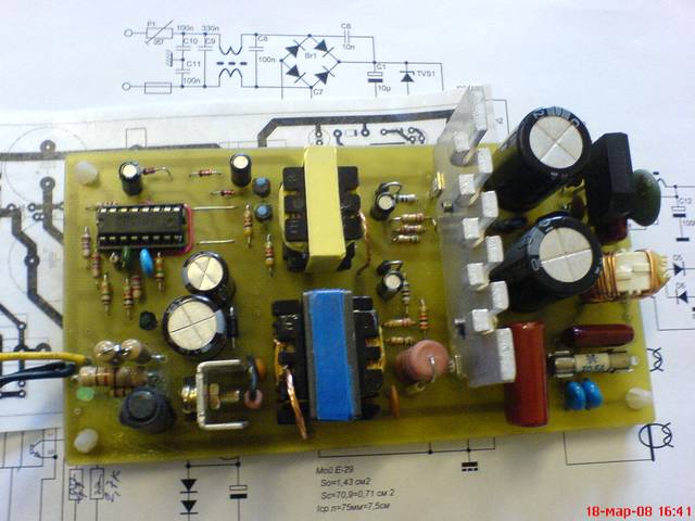

тоже проблема с БП для протяжки, закиньте кто-нить схемой импульсника, хотелось бы из БПкомповых деталей вольт на 24 ампер на 10. Прикрутить сюда шим и вот вам регулировка и стабилизация... обычный ьрансформаторный БП точно не пойдет, так уже увесистый получается сварник
А по моему я здесь уже лет пять назад, как всё описал. Какие вопросы?bus12 писал(а):... хотелось бы из БПкомповых деталей вольт на 24 ампер на 10....
Дык тут надо думать ))))) , разводить плату для оптимизации размеров, мож у кого есть "готовенькое"Petrovich писал(а):А по моему я здесь уже лет пять назад, как всё описал. Какие вопросы?
А на IR2153 не проканает?
Есть. Вот я как-то развлекался под размер БП. Полностью перепаял АТшный . По названию 2-х сданий близнецов (2 кондёра) назвал "Манхэттэн". Дело было как раз после т.акта...bus12 писал(а):... мож у кого есть "готовенькое"
А вот разВодка.
manhetten.lay- (86.55 КБ) 821 скачивание
А вот и схема...
manhetten.spl- (264.14 КБ) 842 скачивания
И что можно с него поиметь на выходе?Petrovich писал(а):А вот и схема...
Какой транс+транзисторы, стока и поимеете.stasord писал(а):...И что можно с него поиметь на выходе?
