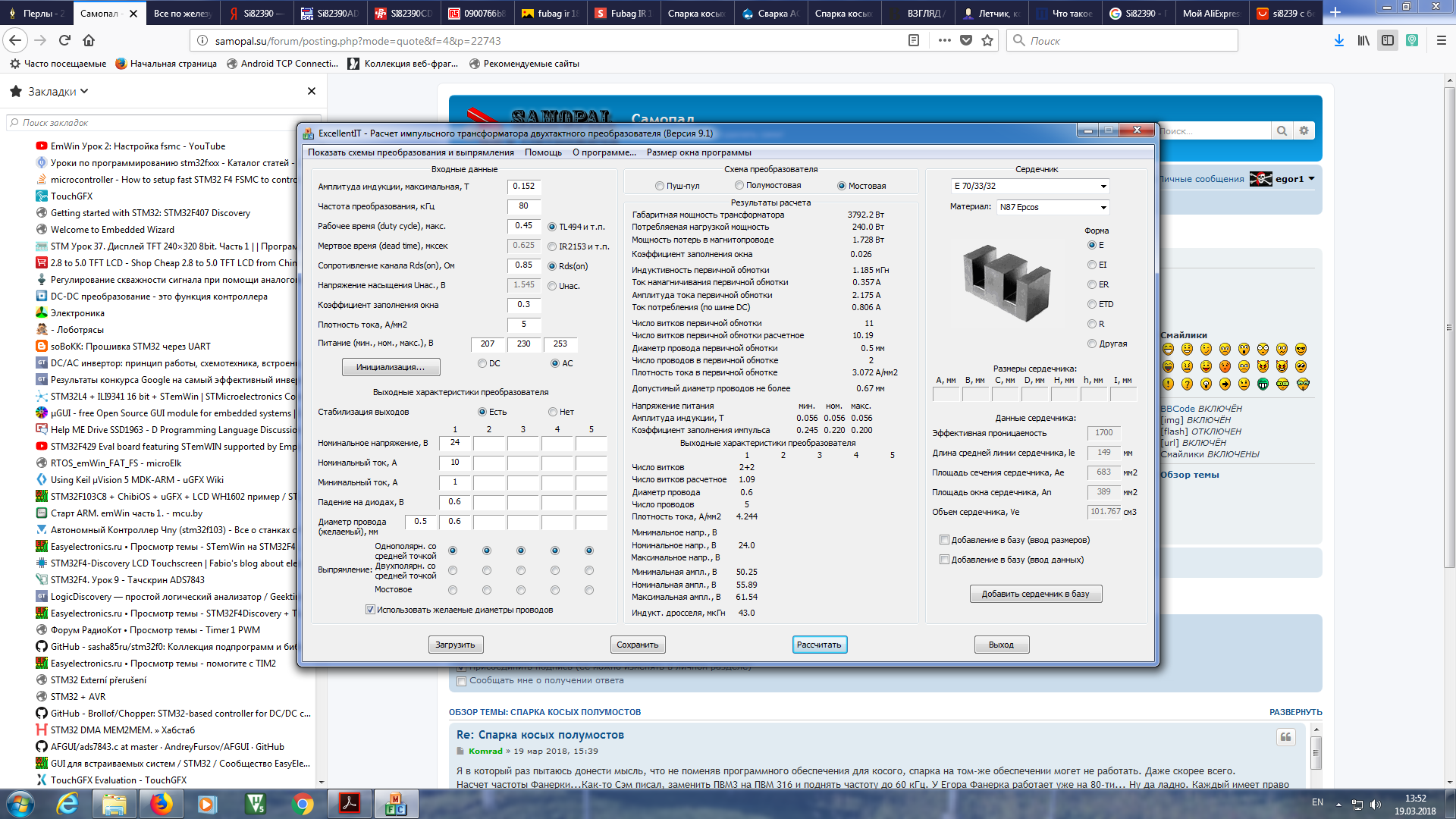

на фанерке транс работает на частоте 80кГц (на спарке каждое плечо на 40Кгц). расчет для Е55/28/21 дает 20 витков. Я думал, что транс для нее ты правильно рассчитал. Отсюда и было мое заявление.

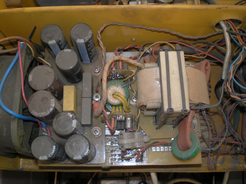

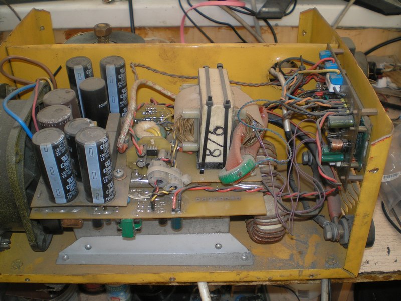

Выходное напряжение прямоходового преобразователя есть функцией от соотношения витков первички и вторички, тобеж КТР, частоты преобразования, и времени включенного состояния ключей. Смею предположить, что в спарке из-за большего КТР и номиналов резисторов нагрузки ТТ время включенного состояния ключей не достигнет нужного для полуавтомата заполнения. Сорри за флуд.
Re: Спарка косых полумостов
Понятно, что для гнилой сети в гараже, спарка с Ктр=5 на полуавтомате может плохо работать из-за возможной просадки линии под нагрузкой до 170-180 в. Что и наблюдает сейчас Sergey777.
