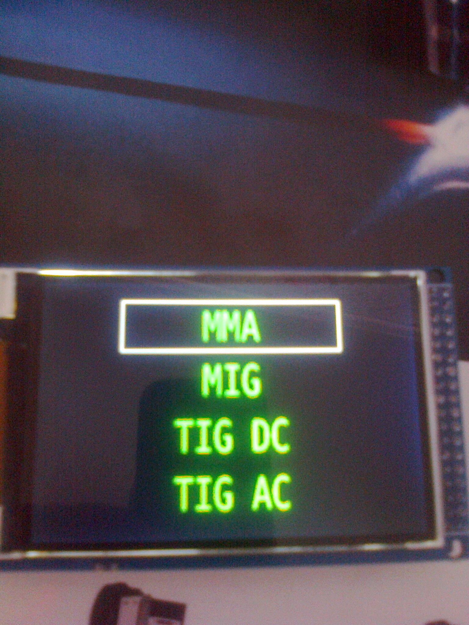

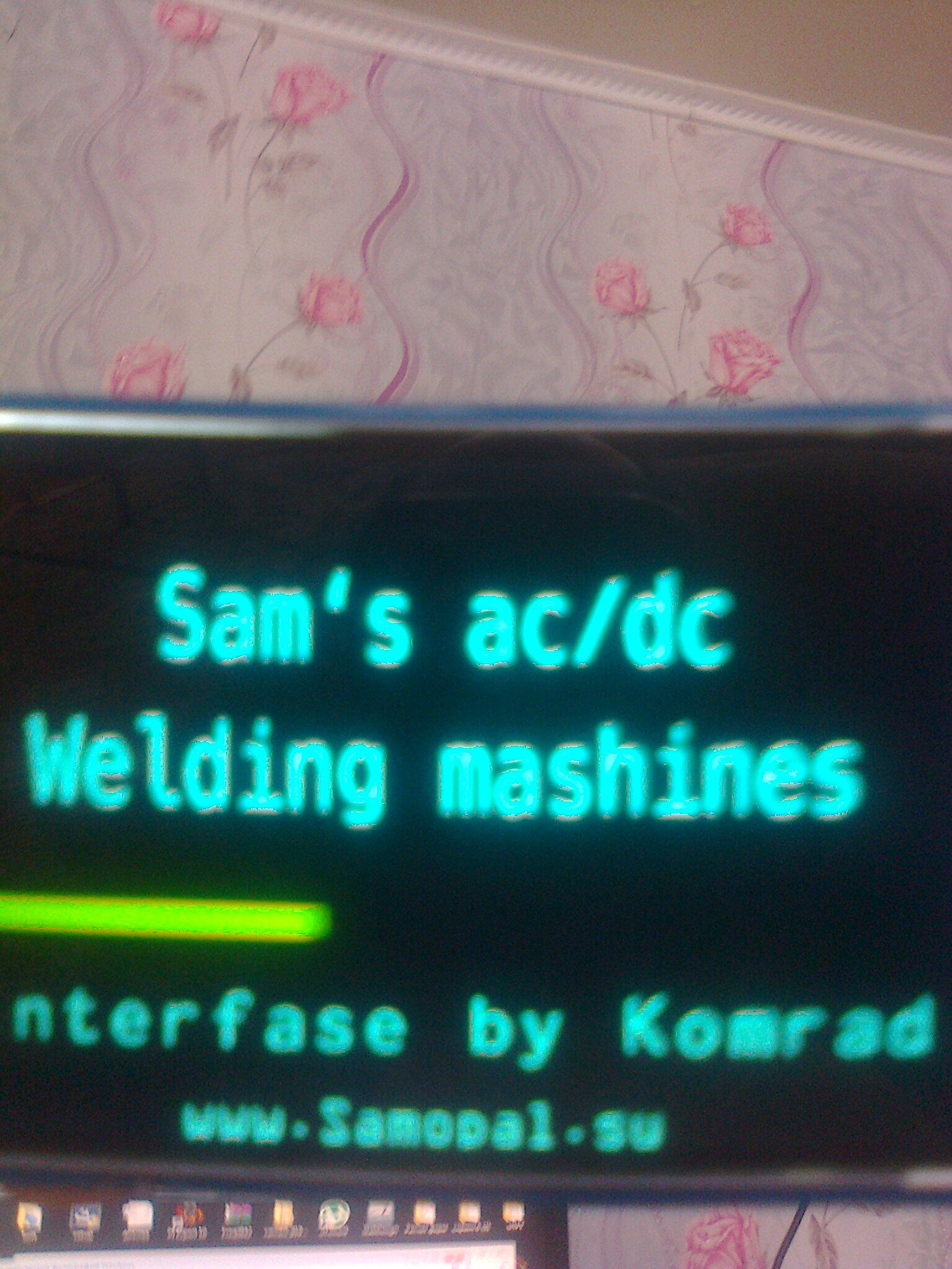

Позволю себе ещё один пост по интерфейсу на плате из Китая, для логического завершения дела так сказать, следуя пословице: " взял мячь - пиз...ячь" :D . Первое включение на фото

Первые опыты, залил ,,голую ДУНЮ,,
