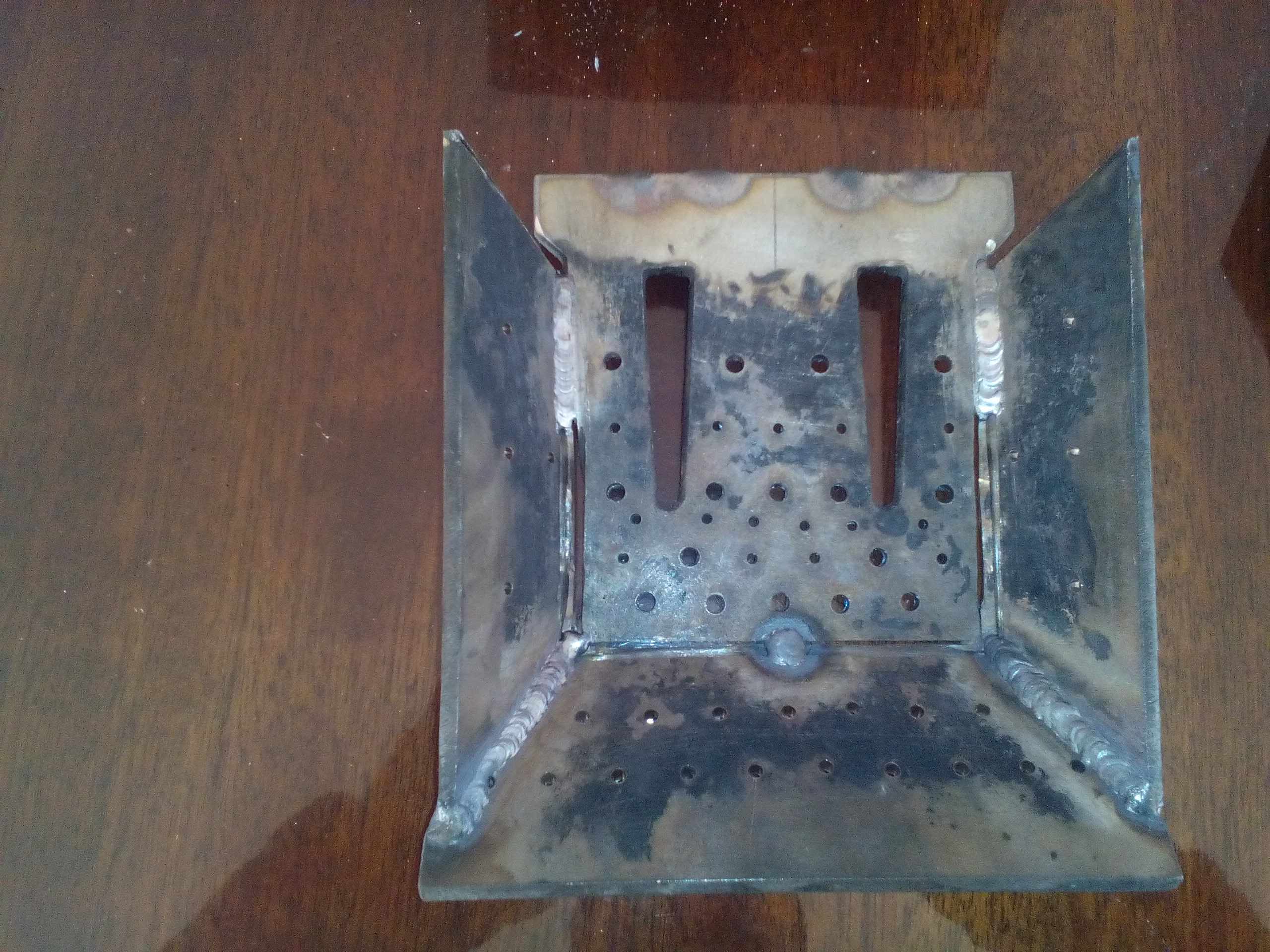

Теперь о подаче.
Эксплуатирую горелку уже четвёртую зиму. Каких только подач я не приделывал, и наконец она у меня получилась. Подача горизонтальным шнеком, диаметром 44мм. Но в трубе не 50, как у Вас, а в трубе 76мм. Да, он там как г-но в прорубе, зато не клинит. Подача ровная.
Надо бы на сайте фотку заменить.
Re: Пеллетная горелка.
Вот картинка.
Сообщение Borislav »
Здравствуй Петрович.Про неразжавейка я не знаю дали она прогорит,ещо не изпробвал.Моя сестра есть сходная горелка и 5 лет нет проблема.У ней тоже неразжавейка.Фото внутри выкладавую,там и шнек каторы я изпозувал.Благодарю Вас о поздравления.Петрович у меня есть вопрос.Можно ли вот ето управления стевить на горелке с двойном шнек.
