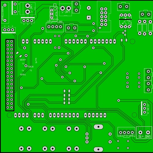

Komrad писал(а):
02 ноя 2017, 22:31
Набросал предварительно печатку с подачей на 2560... Формат 100 на 100, пока. Меньше не будет точно. Вот такой отчетик. В седующий раз отпишусь как отлажу пробную плату.
Сегодня уже можно будет протравить платку, потом соберу, проверю, подкорректирую и можно в люди. Добавил отдельную кнопку #P для входа в калибровку, с энкодера убрал. Еще есть возможность перемычками "направить" энкодер в нужную сторону. Конечно для завода она сырая, но для меня в самый раз.
Komrad писал(а):
12 ноя 2017, 09:30
Сегодня уже можно будет протравить платку, потом соберу, проверю, подкорректирую и можно в люди. ... Конечно для завода она сырая, но для меня в самый раз
Немного я передумал. В общем заказал в Китае платы, 5 штук. Со второй попытки приняли мои файлы :D , и теперь жду прибытия. На одной спаяю и опробую устройство. Дальше коррекция, если нужно, и можно делать следующий заказ. Все это опишу в блоге, там-же и желающие смогут заказать себе платку, кому интересно.
