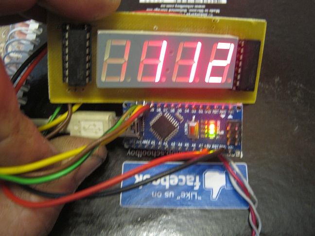

Чирофф, чтоб не быть балаболом, слеплю градусник и сделаю кино с наваркой головки. Сам всё увидишь.
Ну было бы хорошо
Будет, будет. Градусник сделаю на основе Сэмовского индикатора с тремя проводками. Делаю одну конструкцию, нужен индикатор, а пинов  на плате Нано мало. Схему позаимствовал , а код мой. Прицепить к этому датчик проблем не составит. Вот и будем наблюдать рост температуры.
