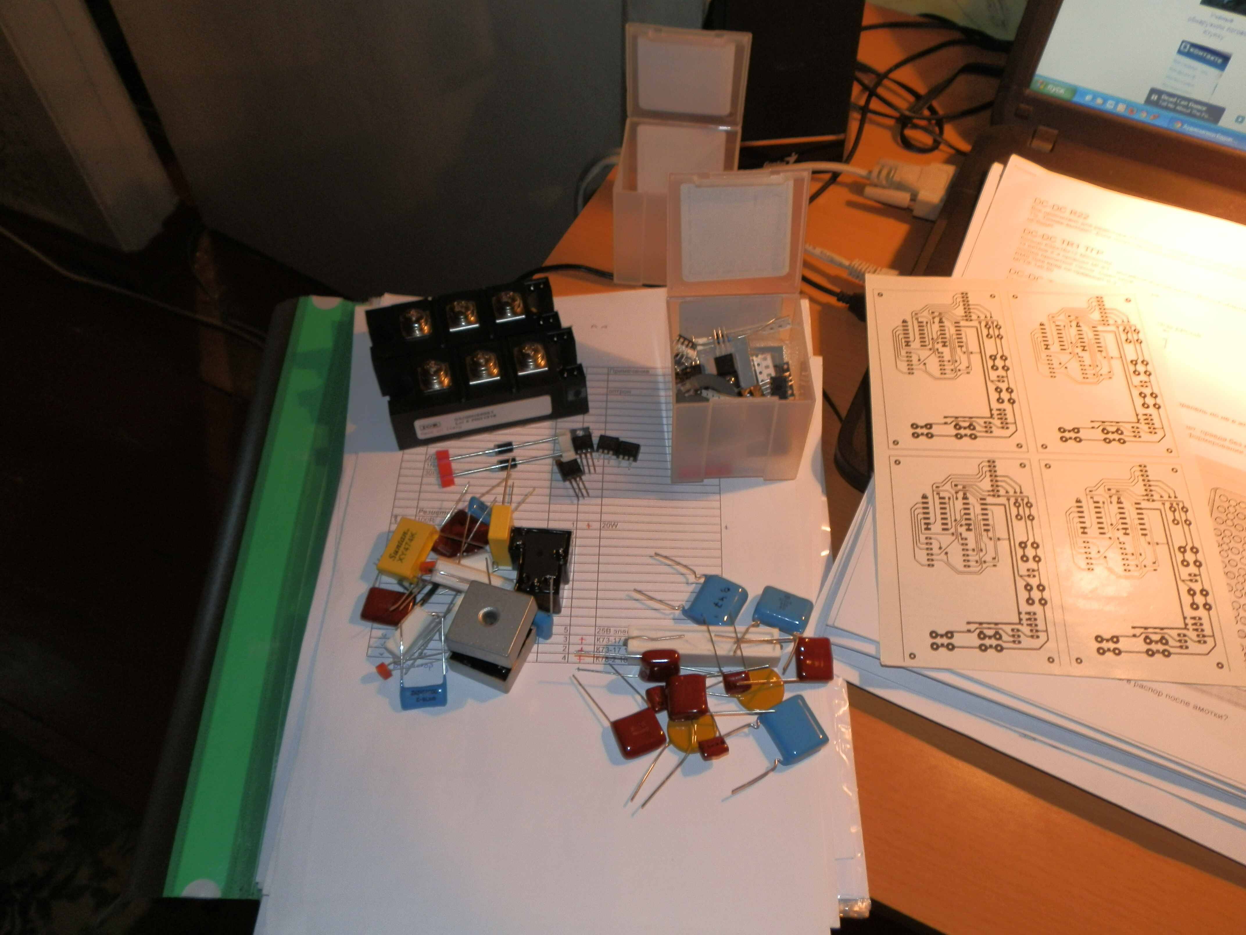

Как мало нужно для счастья....За эту кучку было отдано почти 5 тыр

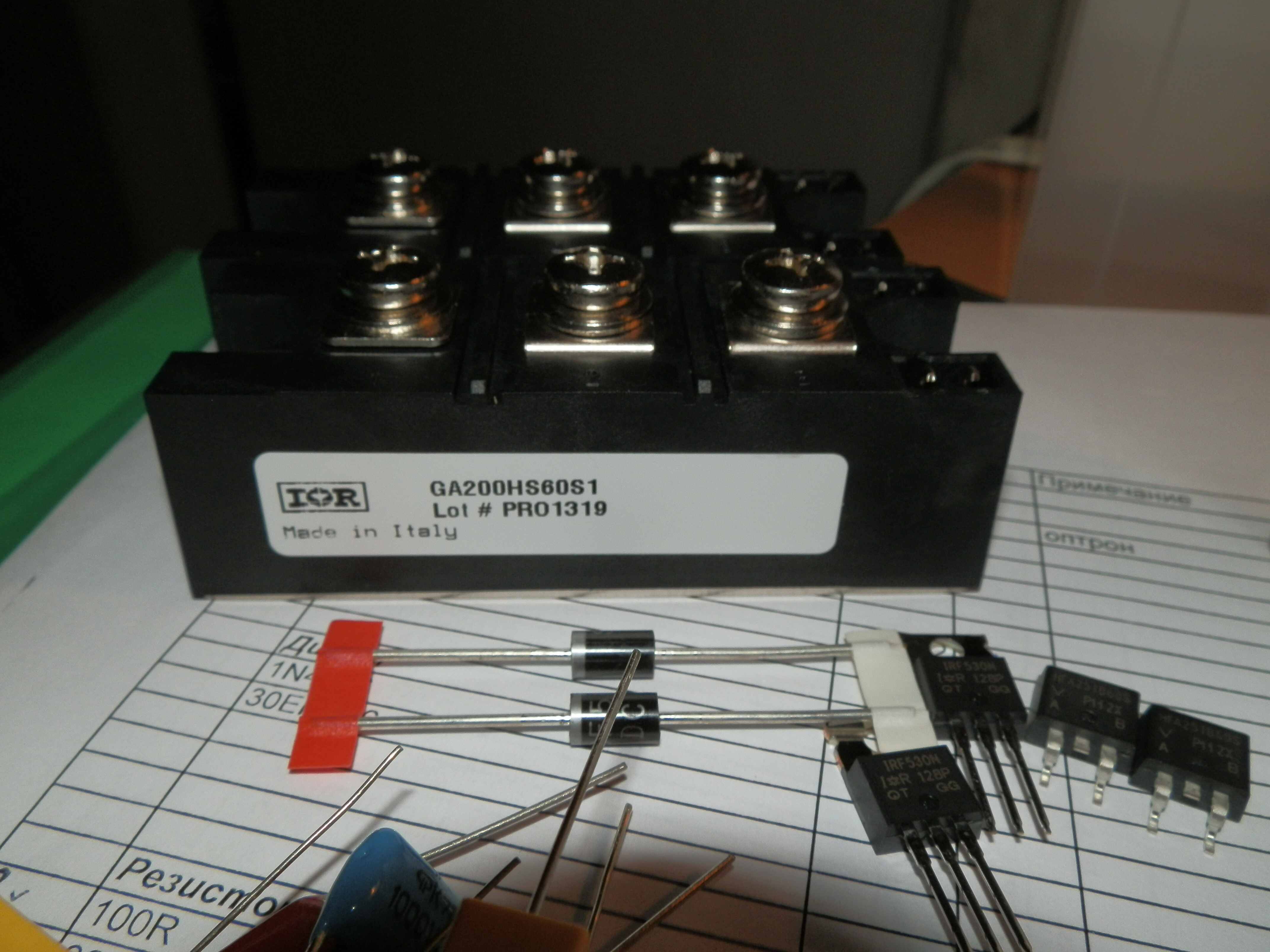

Самое дорогое

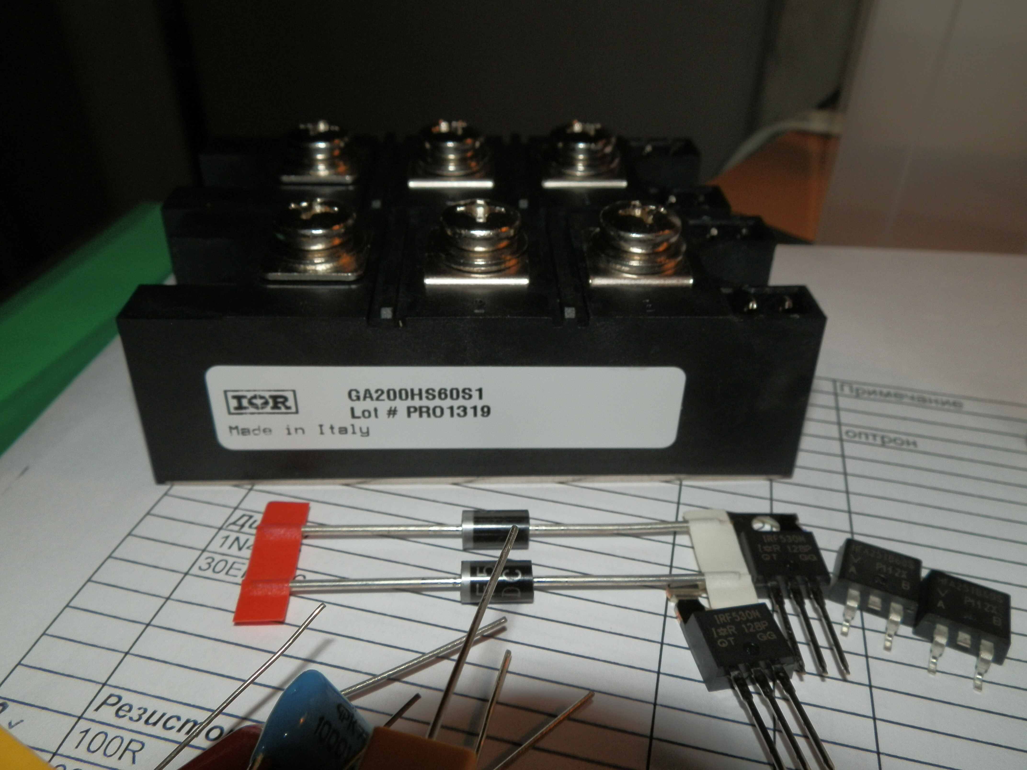

Самое дорогое
