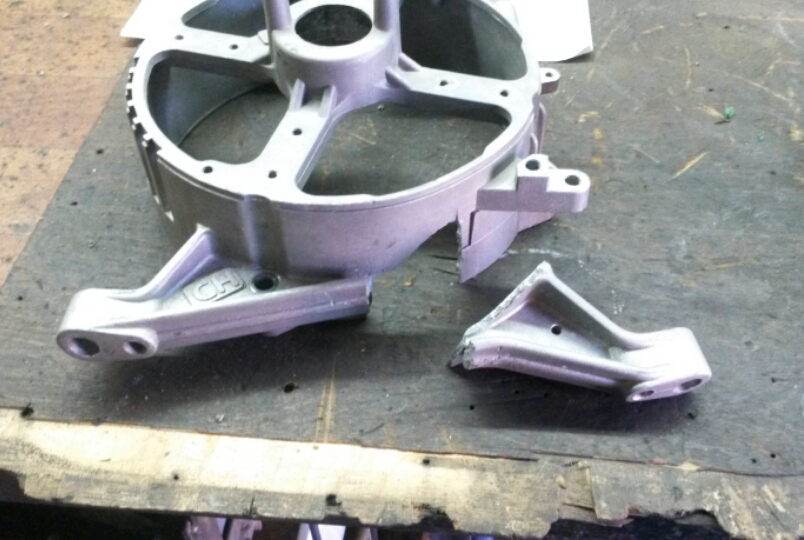

Комрад,подскажи что за сплав такой,с виду обычный китайский алюминий,но вариться совсем не хочет:пузырится,чернеет ванна,с трудом сплавляется.Присадок попробовал 5630,чуть получше,но всё равно еле насрал шов.Думал опять с настройками не угадал,достал другой лом и всё хорошо вариться! :)

Когда горит дуга какой свет - как обычно, синий, зеленый? Исправить положение в твоем случае думаю можно зачистить наваренное, но не до конца. Начинай варить снова. Только возьми прутки тех марок, какие есть в наличии и пробуй каждый мокнуть в ванну - по зачищеному она появится, мне так кажется. Так вот, смотри как прутки втекают в ванну - какой из них покажет наилучшее сплавление, тем дальше и вари. В стороны от шва далеко не уходи, вся деталь такой станет. Частоту поставь 70, баланс 50, ток 120, спад 1.2, успеешь отреагировать. Тоесть, метод состоит в том, чтобы местно изменить состав сплава, пусть даже придется подчистить и пройтись третий раз. Эта деталь может быть продуктом порошковой металлургии, потому чернота и остальные прелести.
Дуга горела сине-зелёным(около того) цветом,как писал выше попробовал присадок с кремнием,стало получше.Частоту менял,баланс тоже,мало помогло.То что металл пресованный было видно по трещине и по самой детали(шигренистая).Теперь для тренировки нужно раздобыть ещё похожее изделие и попробовать сварить.Большое спасибо за советы.
