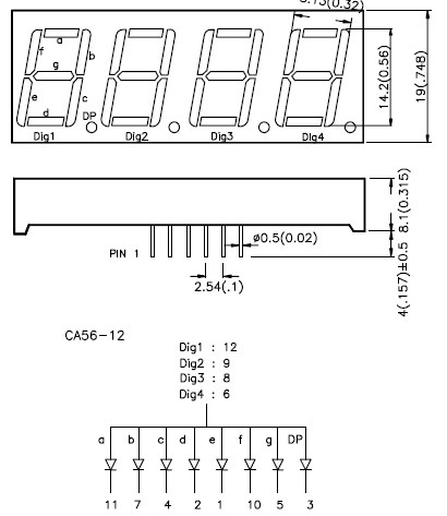

Собственно смущает в схеме только одна штучка - надпись "Ст.цифра"
В индикаторе 6ой вывод - самая правая цифра - МЛАДШАЯ.
Выход Q0 c нижней 74HC164 - это тоже младшая цифра должна быть (если в хексе прописано стандартное использование 74HC164).

Старшая - самая правая.
Lukialex писал(а):Старшая - самая правая.
Да ушшшшш.... за основу была взята проверенная разводка от Санька, по ней и сделана моя разводка. Сейчас надо бы вместо надписи "Ст. цифра" конечно же написать Мл. Cделал.

С 1го класса старшинством учили считать разряды числа а не цифры ы числе. Слева старшие разряды, справа младшие.
А по какому принципу у Вас поименован самый правый разряд старшим?
Или я вообще чего-то глобального не догоняю?
ajsn писал(а):...Или я вообще чего-то глобального не догоняю?
Ну исправил уже, и вообще там не слева и справа, а сверху вниз.
