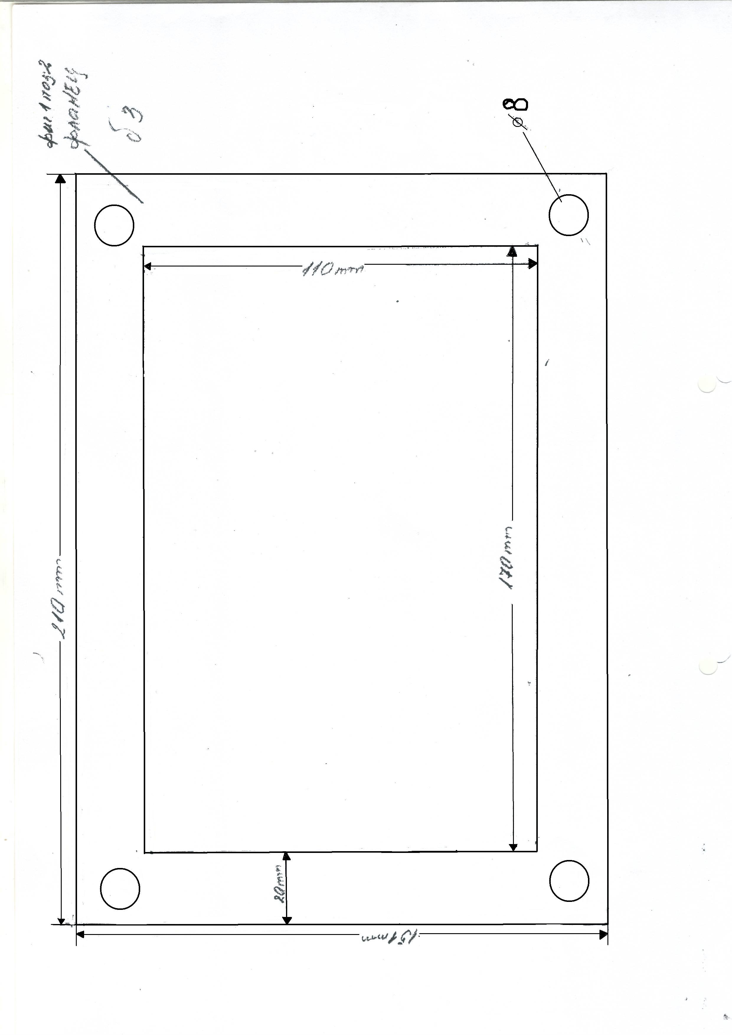

Здравствуйте .Я от Болгария , и давно следел форума.Повторил управления Петрович и хочу сказать что мне очень нравится его работа.Огромние Благодарности Петрович.!!! Моя горелка по другой чертеж но работает нормално. На котел ещо не ставил . Плата управления переделал немнога,надеюс кому то пригодится.Выкладавую плата,чертеж горелки и не многа фото горелки.
Kontr_v4.2-Новая.lay6
(422.94 КБ) 3153 скачивания

Чертежи горелки
Borislav
Сообщения: 8
Зарегистрирован: 11 дек 2017, 12:53
Re: Пеллетная горелка.
Сообщение Borislav »
Чертежи

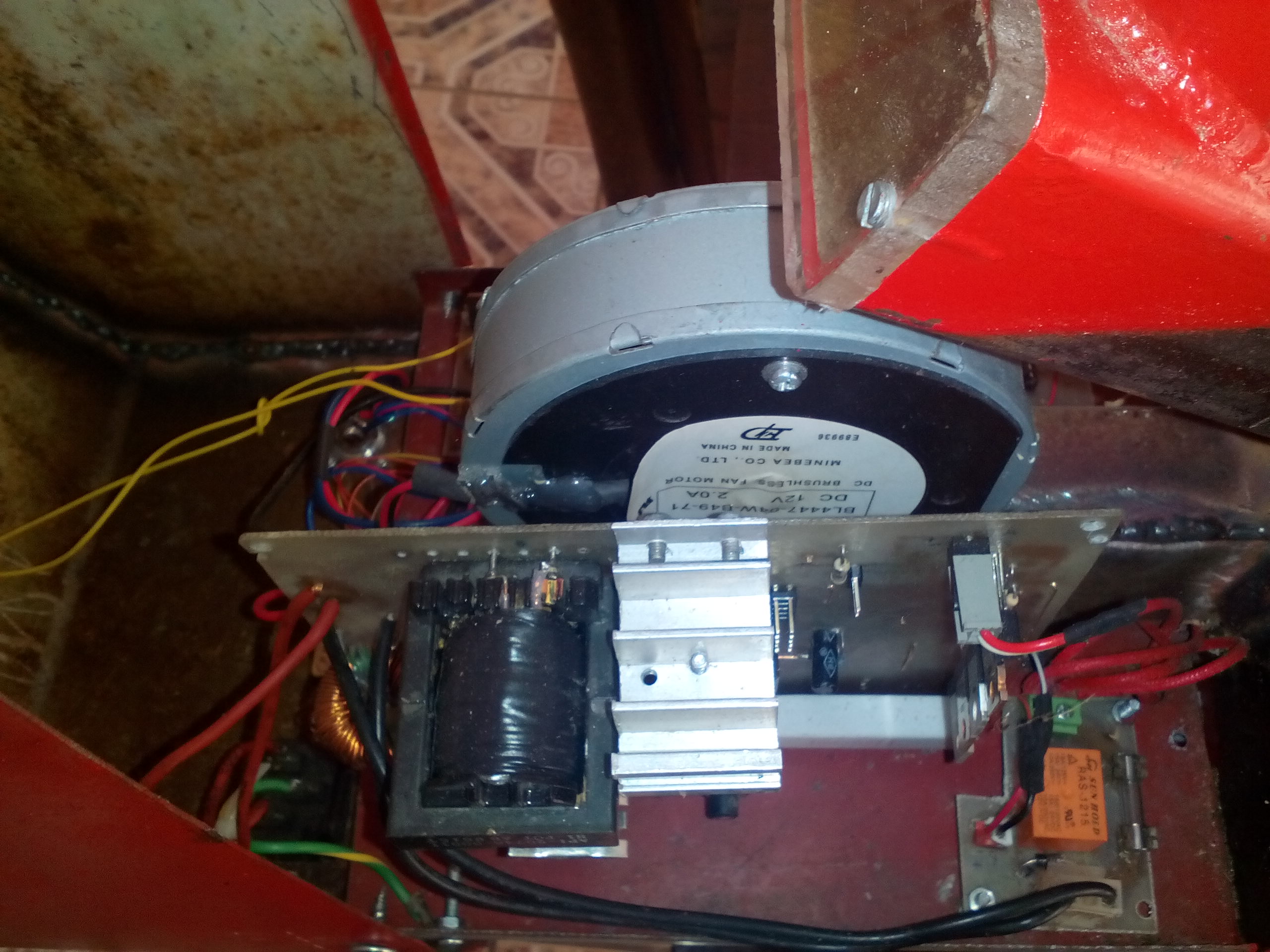

И последная
Borislav
Сообщения: 8
Работа горелки на 100% :)
Borislav
Сообщения: 8
И ещо не много фото горелки
Ну, похоже Вы единственный на этом сайте, кто довёл дело до опытного образца. Поздравляю.
ВОПРОС: А вкладышей из чугуна внутри нету? Я пробовал, у меня нержавейка покоробилась.
