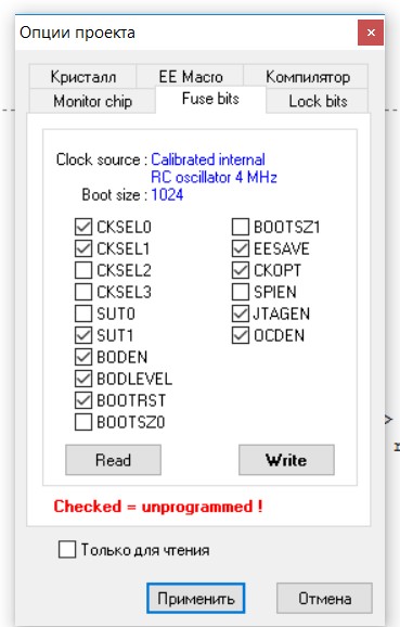

все, разобрался, кто то раньше сказал, что печатка с ошибками, а схема правильная, вот и собрал по схеме, поэтому и не работало.
в общем косяки что в схеме. что в плате, все поправил и заработало, уряяя!!! , выкладываю подредактированные схему и печатку, все работает, проверенно, да и светик что на первом пине атмеги показывает перегрев.
