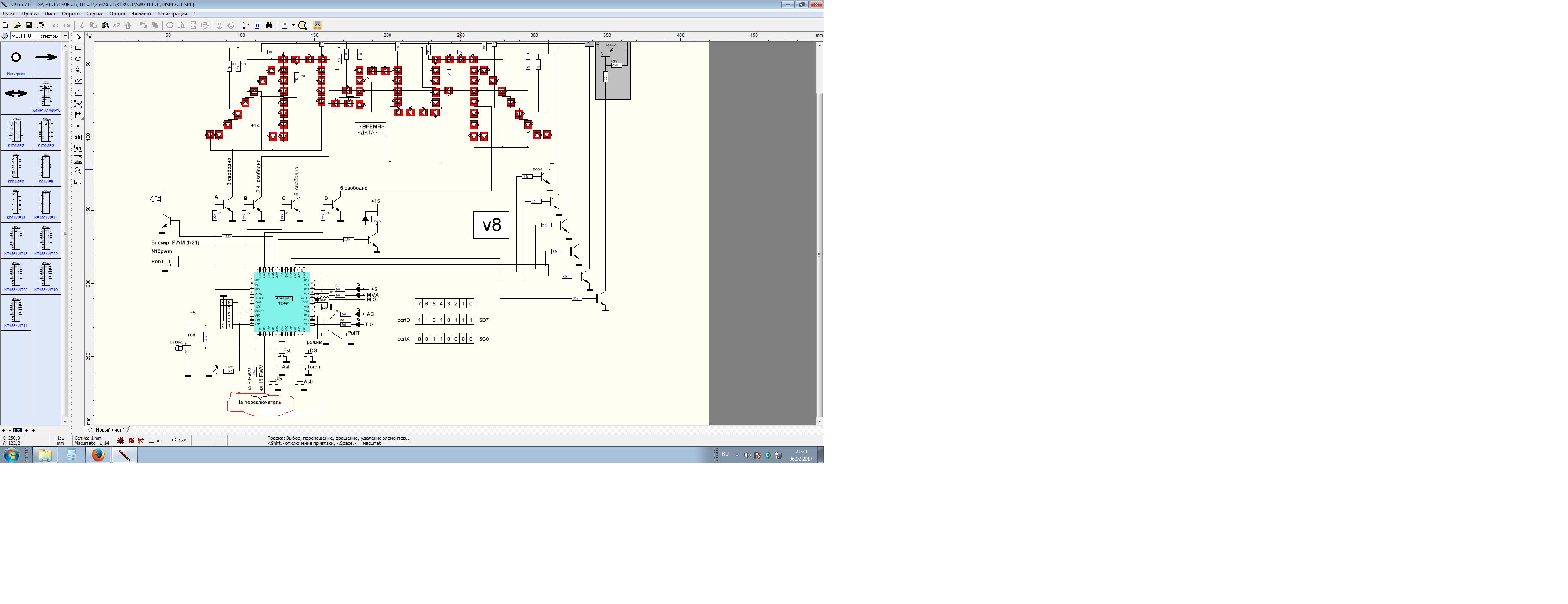

тогда обьясните, на какой переключатель то что обведено
Re: Апгрэд "СВЕТЛЯЧОК"
Переключатель режимов сварки если я правильно увидел на таком маленьком рисунке .Это может быть та же АТИНИ.
Эти выводы идут на PWM3B.Такой же алгоритм режимов сделан на Тини 2313.

возник еще один вопрос, на схеме 14 вывод атмеги16 соединен с 21выводом pwm, а на плате с 14 выводом пвмки? И еще непонятно куда на плате
подключается 21 вывод пвмки?

Запустил своего светляка, печатку и схему правил, все сегменты, во всех режимах светят правильно, кроме режима АС- не светится вертикальный столбик, в остальных режимах светится
