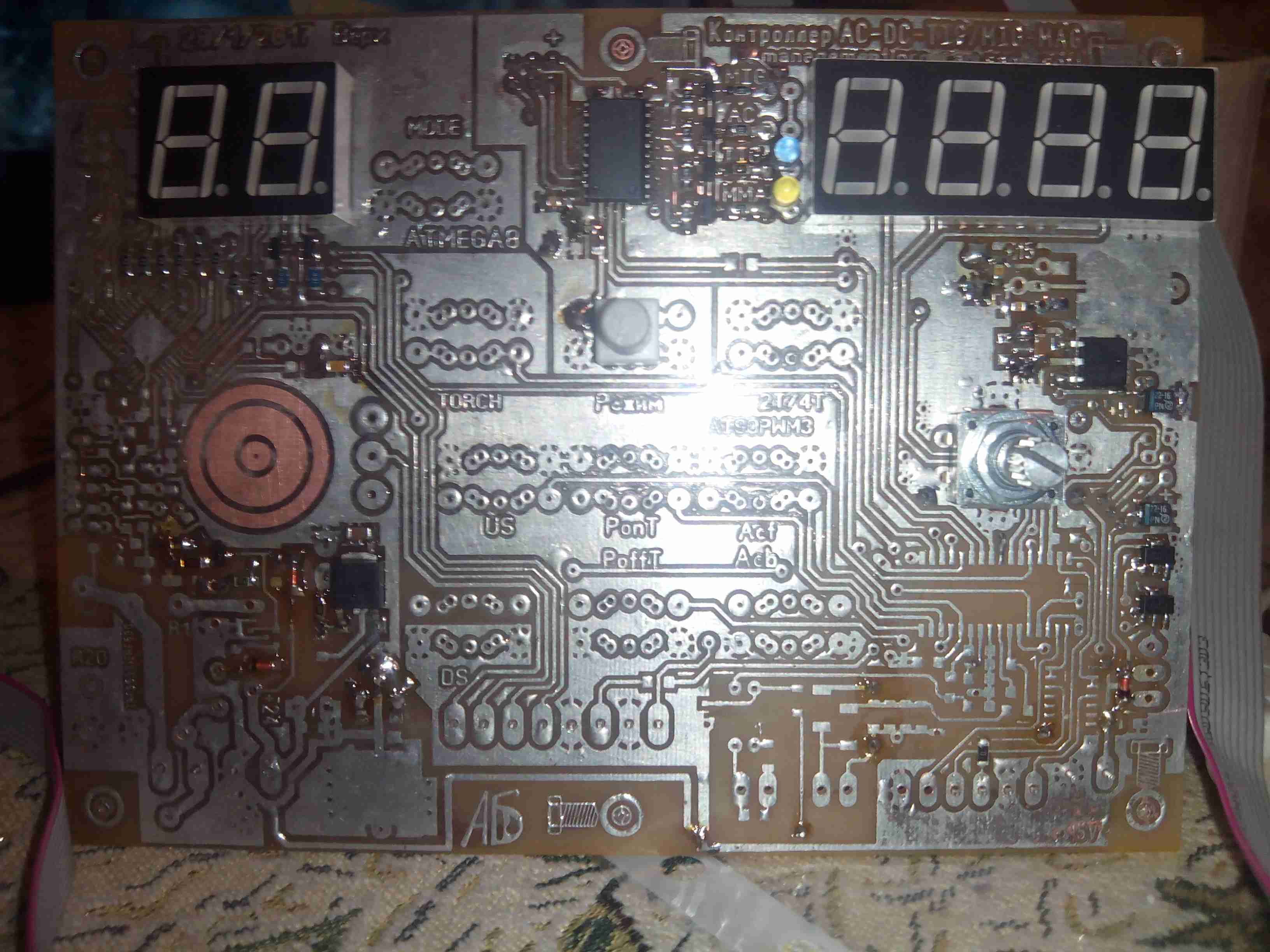

Chir-OFF спасибо.Начал набивать плату,появились вопросы.Запаял пока атини,зашил выставил фузи по калькулятору.Светодиоды переключаются .Теперь вопрос у меня появляются +5 вольт в комбинацыях (0-1)(1-1)(1-0)(0-0).1-есть +5V.Кто напишет режымы? Например (1-1)mma и тд...Просто хочу понять что есть что?

Запаяй ПВМ,кнопки,и все элементы обвязки,и вопросов не будет,по индикации будет сразу видно,где какой режим ;)

Запаял почти всю обвязку по атмега 8,зашил выставил фузы. Проверил вроде индикатор правильно отображает цифры ,только после подачи питания начинает отображать через секунд 2-3 это нормально?Есть видео по стабу протяжки от момента запуска до функционала ? По схеме PWM D2 1N5918 ,а D3 какой ? Чем можно заменить D2 и D3 в CMD?По конденсатору С12 можно любую керамику или NPO или вообще плёнку желательно?
Задержка есть.Про калибрационные байты не забудь.Видео работы протяжки есть,ищи.D2,D3-5819 или SS40,60 в smd.C12 вроде керамика,но если место на плате позволяет плёнка в самый раз.
