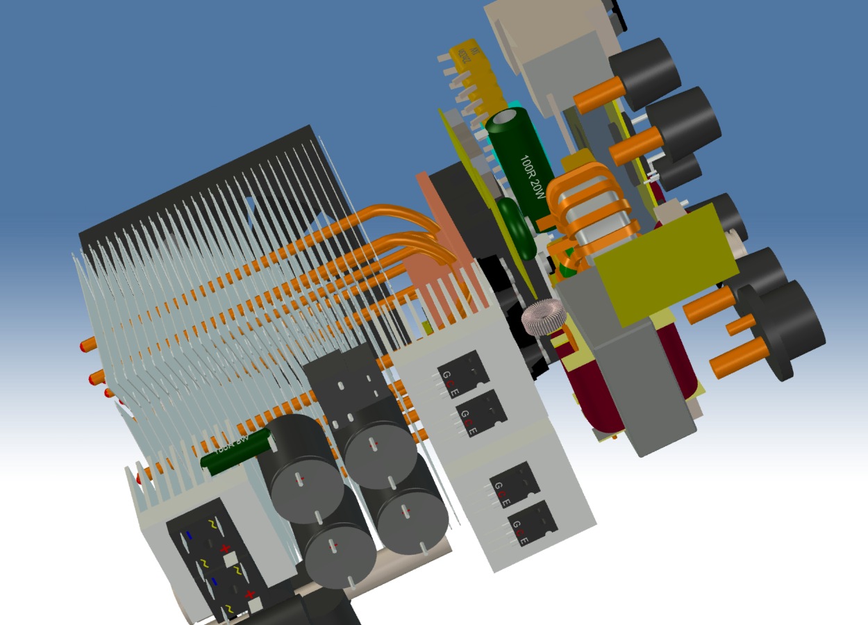

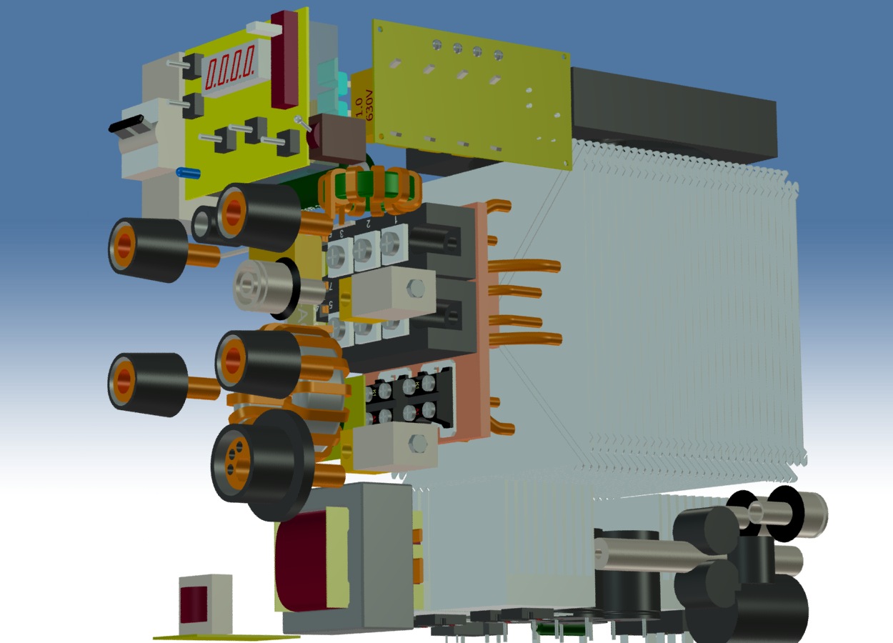

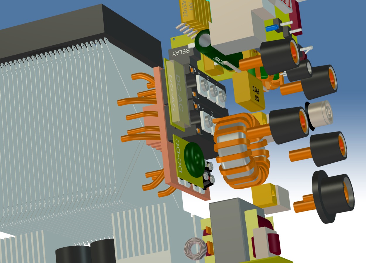

Картинки, разжигающие воображение!
Закончил компоновку. Смотрите плиииз. Любая ругань приветствуется.
Показаны все крупногабаритные детали и платы, мелочевка навесного монтажа не показана.
Про разъемы, газовые клапаны, протяжку - не щупал, поэтому размеры навскидку, с запасом. Остальные детали в настоящую величину.
Из плат - разводоку доделываю по управе, размер 106х76 вместе с индикацией и переключателями. Размеры остальных плат с небольшим запасом.

Интересно а где можно взять такой замечательный радиатор?ajsn писал(а): Еще три

ajsn Плата осцилятора возле блока упровление по моему не очень хорошо.

Солид или Компас? Хотелось бы самому покрутить модельку. У меня и то и то есть.ajsn писал(а):Картинки, разжигающие воображение!....

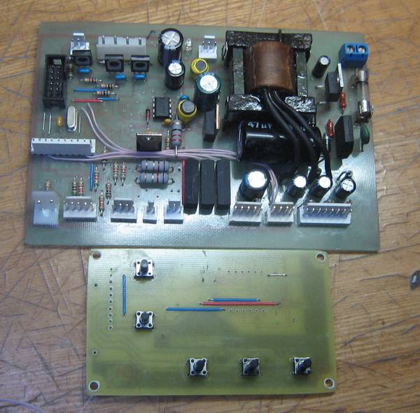

И ещё, стоит-ли париться, может мою плату за основу возьмёте? Переключатель движковый-не серьёзно. Я его убрал с платы, предпочитаю галетник этой балалайке.
СЭМа вот када вариш трубку кондея,то на 2Т нада много раз кнопку нажать шобы правильно заварить и кратер не оставить,а в ентом месте частенько рвет,т.е. трещины идут,а на 4Т нада ну оооочень много раз нажать на кнопку.Как ктото писал,"бля буду крыша поедет,или пианистом станеш".Микроконтроллер заказал,уже едет,так шта выкладывай управу нумар цвай.sam_soft писал(а): Кроме того что нужно кнопку постоянно держать, ещо не люблю этот режым за то, что на нем постгаз нужно постоянно регулить на апарате. И каждый раз когда крутанёш ток пост газ придется крутить или палить лектрод. Ставить всегда с запасом на сек 10 - это пустое выдувание аргона. Я даже на МИГ сделал 4Т ибо люмень МИГ требует больше газа и предопределенные постгаз полсека или сек, как делают на многих , даже фирменных аппаратах - это гавно. Для чернухи это катит. А для сурезных дел это не годится.
