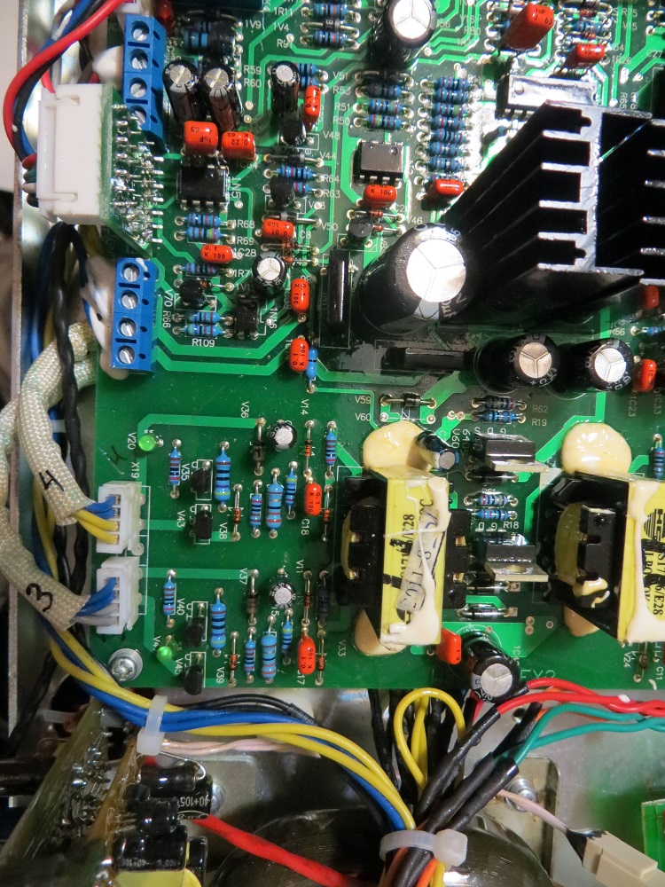

На фото одна половина двухканальной схемы управления со своим трансформатором и выходами 3 и 4.
Попутно сделал снимок дополнительных обмоток силового трансформатора, о которых писал выше. Это те, которые с узелками.
Все еще хуже: одна обмотка 2 витка, а вторая - 3 витка. Зачем? вроде как все симметрично, за исключением диода V11.
P.S.: Кстати, прошу не обращать внимание на левую часть схемы листа "Входной инвертор" - это исключительно моя фантазия на тему модернизации по подключению еще и к трехфазной сети.
