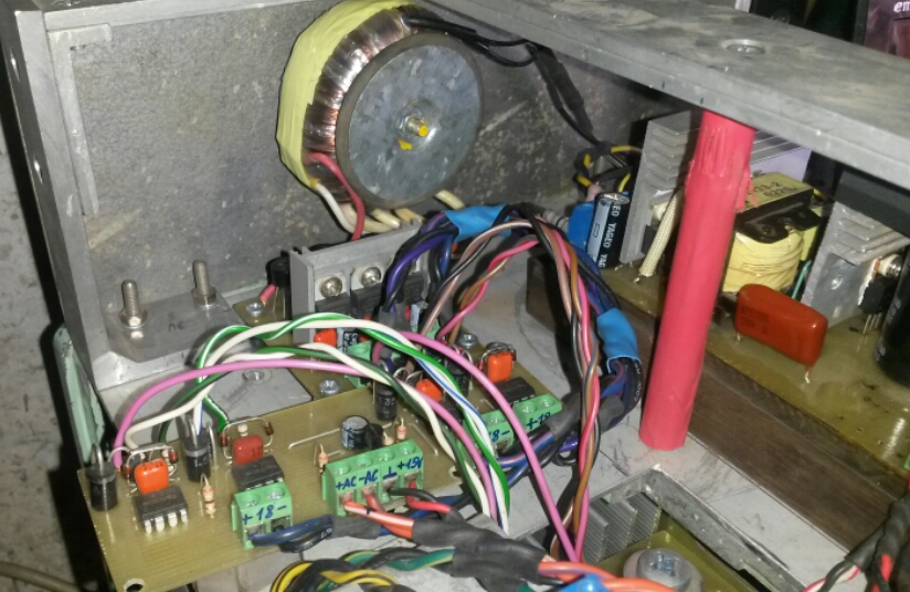

Немогу не отписать сей момент.Когда запускал переменку,всё соединил,включаю аппарат-а он звуки в силовом страшные начал издавать-помеха типа "скрежета".После выяснил,что без питания модулей 3х18В,звук пропал.Решение нашлось быстро-поставил маленький тороид,три мостика и кренки.

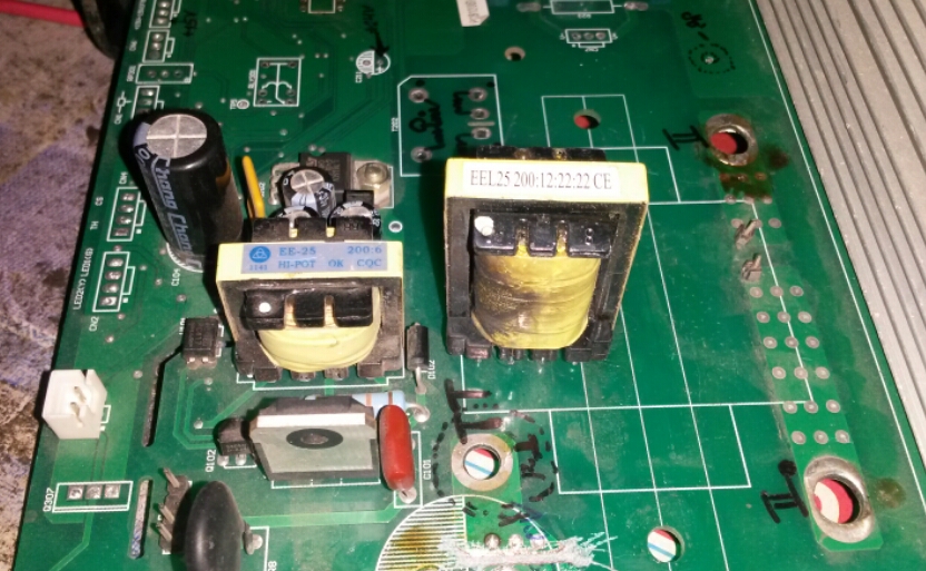

Кто подскажет какая разница в расчёте для ферритов ЕЕ25 и EEL25(высокий сердечник)?

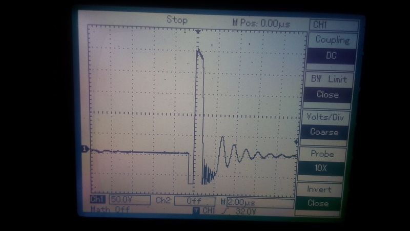

Я не знаю, куда копать. Зацените мой опыт, так сказать. Конечно, прошу прощения за несклько не связанную речь - мы с братом отметили День независимости, Но за достоверность снятого в ролике я ручаюсь https://www.youtube.com/watch?v=6xESsjh ... e=youtu.be Если есть смнения - могу переснять...завтра. Результ будет такой-же. Слегка греется сам ТОР, все остальное холодное.Cool писал(а):Добрый день.

Простите индуктивность. Спасибо за видео. Смотря картинки осциллограмм работы ТОПа, в Вашем видео осциллограмма работы топа идеальна.Komrad писал(а): Я не знаю, куда копать. Зацените мой опыт, так сказать. Конечно, прошу прощения за несклько не связанную речь - мы с братом отметили День независимости, Но за достоверность снятого в ролике я ручаюсь https://www.youtube.com/watch?v=6xESsjh ... e=youtu.be Если есть смнения - могу переснять...завтра. Результ будет такой-же. Слегка греется сам ТОР, все остальное холодное.
Но я сделал печатку Петровича и феррит применил тот, различие в схемы были только в ТОПе. Да и считая по Пиэксперту схема Петровича(Санька) не рабочая, ну или подогнать по Пиэсксперту не получилось. А если по калькулятору "Лысого" параметры транса такие и получаются.
Буду разбираться дальше.
