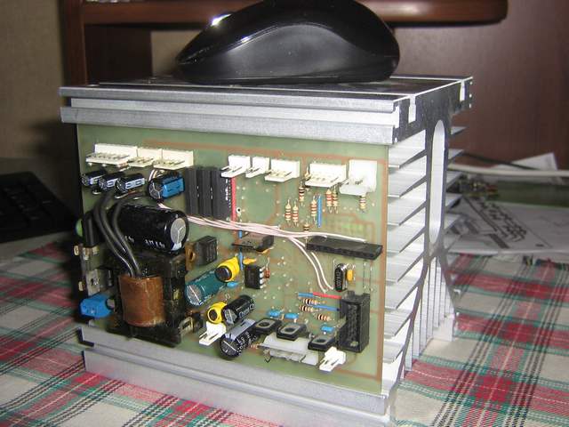

Вставлю свои пять копеек, по схемам. Занес все в EAGLE-5.1 и правлю по мере сборки, разводки есть в Спринте, НО! выложу только после тестирования. Кстати, со своей индикацией разобрался, ероглифам причина в сдвиговых регистрах, прав Сэм, не...х... БУ ставить, а потом баги ловить!!! По новым платам, отчитаюсь позже.
Кто повторил мои платы(без косяков),наверное остались довольны.Сэм и Петрович;Сэма знаю по мастерам,только чуть раньше Петровича,естественно Петровича,узнал там же.
Есть одно НО,я чуть раньше других собрал управу ПА от Сэма,схему ПА просил в личке,он не отказал,да и потом всячески подсказывал.Собственно ВСЁ,чистый интерес,а так же энтузиаСм(который сейчас приутих).
4. У меня, как и у ЛукиАлекса, плата и процессора и индикации почти готовы. Но выложу в отдельной статье только когда потестирую. туда же добавим и другие варианты конструкций, от всех кто захочет. Мало-ли что...Petrovich писал(а):...
3. По конструированию будем потихоньку отвечать.
По готовности у меня быстро не получается, обедами, вечерами, к тому же проект, как правильно заметил СЭМ, волонтёрский, а денег надо не хило. К тому же варить забор мне есть чем, да и заборов так много нет.
Вот пока моя плата, осталось с десяток элементов, но за ними надо гнать в Москву.
Красота, глаз радует:)Petrovich писал(а):Вот пока моя плата
Самая главная проблема... Когда на работу съездить 130 км в день и ремонт в свежекупленной квартире... Эх, не спать что-ли:)Petrovich писал(а):По готовности у меня быстро не получается
З.Ы. Прошу прощения за Off, пивной вечер...
