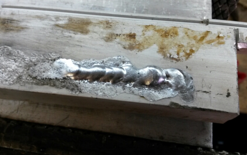

Пленка предварительно очищается механическим способом: щеткой, абразивным диском (хотя и не рекомендуется). После вари на здоровье. Или току дай больше, присадком тыкай чтоб пленку разрушить.
Да,ты прав,сёдня току дал 100А,ещё поставил сопло №6 и электрод красный 2,4мм.Результат стал лучше.Поверхность очищаю щёткой по металлу,затем протираю растворителем.
За растворитель забудь. Если попадется радиатор замасленный, или еще какая хрень в масле, где трудно зачистить - эфиром её, которым двигло зимой запускают.Только отворачивай лицо, или маску надевай - эфир в морду неприятно. А так в общем и целом окисел механически удалил и в путь. Присадок иногда чищу наждачкой, номер от 400 до 600, какая есть под рукой. Не все вариться хорошо, не все с первого раза. Навык придет с работой.

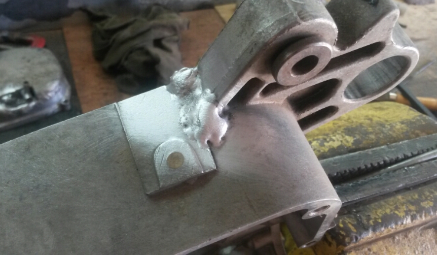

Однако попробуй на той детали, что на нижнем фото. Деталь похоже на АД31, он неплохо варится, шов примерно 70 процентов прочности к основному материалу. Баланс 20 на 80, ток очистки вроде большой там, поставь30 процентов. Ток сварки 140-150 ампер, время спада 1.5 сек. Зажги дугу, дистанция от электрода до детали пусть 3-4 мм., вылет электрода 5 мм, чтоб ты мог его видеть. Аргона по фото вроде достаточно. Как пойдет переменка - грей деталь, на одном месте. Появится зеркало - увидишь отражение электрода в нем, если есть стык или трещина - будет воронка образовываться, тоже типа с зеркалом. И вот тогда четким и точным движением ( иначе может расплавится раньше времени) присадок ТЫК на край ванны. Как капнет -начинай движение, смотри за ванной-зеркалом и тыкай на край ванны присадком. Успехов!
Спасибо огромное за советы!Буду дальше тренироваться,за ответственные детали пока невозьмусь,есть куча крышек и половинок от скутеров(накопилось).Нужно ещё с осциллятором запустить,а то лифт на алюминии то ещё дияние.

Вчерась навентил до 170А!Вот тут уже модульки нагрелись за 1мин до 55-57гр.Зато сварка уже на сварку похожа:толщина листа 8мм электрод лантан 2,4,в качестве присадки попробовал ал. проволоку,поверхность обработал жидкостью для карбов,фото прилагаю...

Был в магазине на той недели,купил вольфрама 1,6мм-иттрий,чистый(зелён.),цирконий и взял двойку торий.Вообщем варить можно всеми,но токовая нагрузка сразу показала,что рулит торий  Варил всеми на одинаковых параметрах,ток 80-90А,более менее себя вели цирконий,церий и чистый.Крышку клапанов так и не смог нормально(красиво) заварить,а вот половинку дыркана вроде получилось
 Варил всеми на одинаковых параметрах,ток 80-90А,более менее себя вели цирконий,церий и чистый.Крышку клапанов так и не смог нормально(красиво) заварить,а вот половинку дыркана вроде получилось  ,ток пришлось до 165А накрутить,а модули как нагрелись,капец!град. 60 были точно
