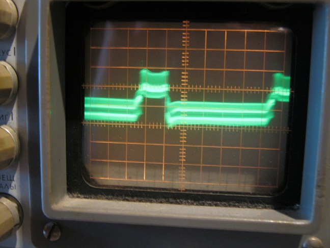

Сегодня переделал дроссель. Причиной тому отсутсвие очистки на вчерашнем кино. Фотка переменки с новой дросселиной в прицепе. Сравните с предидущей осцилкой выше. А на дуге очистку смотреть буду завтра.
