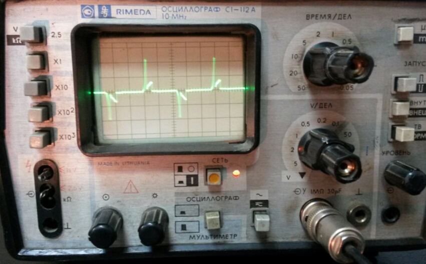

Петрович,вот осциллограмма на резисторе(воткнул между кондёром и трансом),5мкс 0,5В деление.Нагрузил лампадкой 5Вт,24В,так как транзюки без радиатора-грелись....

Картинка супер. А в чём дело? Может дроссель не стоит?Chir-OFF писал(а):Петрович,вот осциллограмма на.....
Re: БП сварочного инвертора.
Да вот как раз таки усё стоит как доктор написал,тобишь всё делал по вашей схеме дабы избежать идиотских вопросов,а получилось что где-то что-то не так,блин.
Наверно наберусь смелости куплю новые ключи 13009 в TO-247 и попробую(они правда недёшевы,если бздрыкнут то я ваще сума сойду!!!).Пока резик снимать не буду,поставлю транзюки и посмотрю осциллограммы.Больше никаких косяков не обнаружил,вот таки дела.
