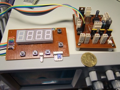

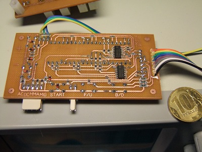

Хоть и не спеша, но процесс идет. Если кому пригодится, привожу плату индикации под четыре семисегментника, ну закончились в городе моноблоки
- Ind.rar
- (25.39 КБ) 579 скачиваний
