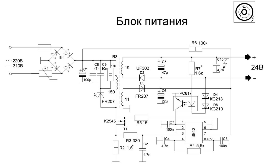

Вот мой вариант бп упрощен до нельзя с запуском проблем нет, добавил дросселя на 24V и 18V
Во флай беки нужно считать вторички под свой сердечник частота 75.36кГц
сердечник EI33
Времязадающий резистор 4.7К
Времязадающий конденсатор 4.7n
сердечник EI33

1)Кто подскажет почему сильно греется резистор 10 ом 5 ват ?
2)резистор R16 15 ком при нем напряжение на выходе 18.6 вольт а чтоб было 26 нужно сильно уменьшить где то 4 ком я правильно сделал?
3)И еще какой то звук как шипение при нагрузке пропадает ето не страшно?
Re: БП сварочного инвертора.
Какой резистор,где стоит,ничего непонятно,уточни.В остальном вроде всё похоже.
