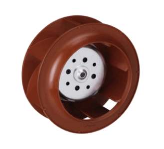

Viknik8,а какой у вас вентилятор? Горелка с мешалкой?

Вентилятор R3G 133-AE07-02. Горелка без мешалки. Выкладываю схему контроллера с прошивкой для односкоростного вентилятора. Блок питания и выходные цепи на свое усмотрение, например как у "петровича".alpar09 писал(а):Viknik8,а какой у вас вентилятор? Горелка с мешалкой?
