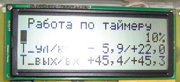

Ну, наверно где-то 70-90 литров и будет. Котёл Купер-17 кВт. Мечтаю о накопителе тепла. У нас продаётся в сельпо, 500 литров, стоит, как чугунный мост, 30тыш. Красивый такой, в рубашечке на молнии. Думаю, что воды чем больше, тем лучше, у меня котёл с явным перебором. Сегодня утром запалил, через 30 минут носитель 87. Сейчас вот такая картинка, Как и установлено, в комнате 22.
