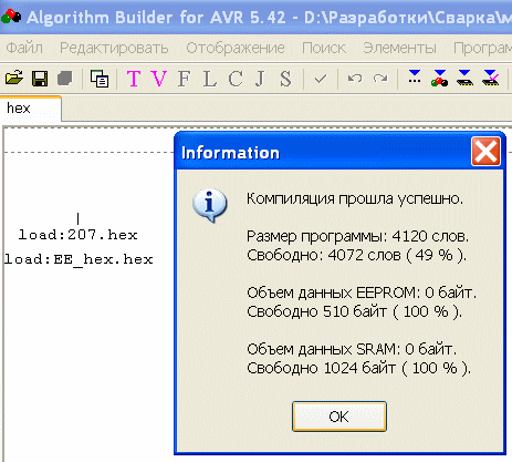

Ну вот. Вставил в АБ какой-то кекс 207, нашёл здесь в тексте. Пошёл, но только на Атмеге-16. Для восьмой маловато памяти. АБ там что-то добавляет. Кто подскажет, чего убрать?
