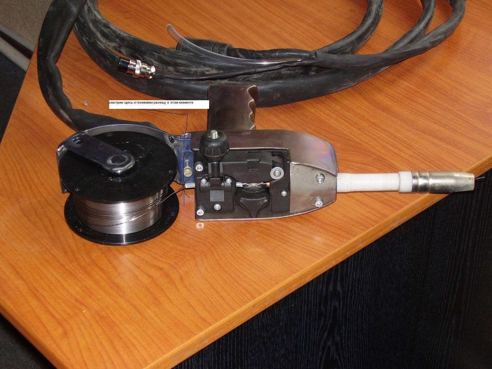

Вот и весь опус.ЖырнЫЕ забугорцЫ продумали,а что проще-то проще.Смотрим внимательно на фотос.
САНЕК писал(а):Смотрим внимательно на фотос.
Ну дык а шо там смотреть ? Сало як Сало. :) В той кансрукцыии полно кривых мест. Перечислять и обсуждать их мне лень. Хто начнёт варить шо нидь суръезное и не только на полу но и вертикалы и потолки сразу все поймет.
Не ну я не супротив народного спулганостроения, как такового явления в прынципе, сам когда то собиралси похожее делать , даж купил ствол от какогото бинзеля, и точ такую ж подачу. А ишо и Андрон вдохновил на суръёзную лектронику подачи со стабилизацыей. Крутил , вертел прикидывал и в конце концов выкинул все в яшчык. Решил купить готовое и проверенное. Да и случай подвернулси , купил в Штатах нормальны герат.
А кого есть время и возможности самопалить сие дык ради бога, на безрыбье и ракушка хариусом покажется. Только все не так проста как покажется сначалу.

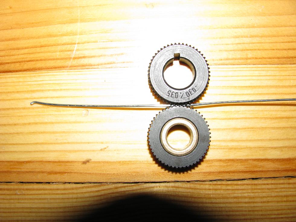

kamilovich писал(а):[
Ролики небольшие 1/2`вероятно, вертятся быстро, оборотов 500 при подаче 20м/мин.
Там скорее всего не червячный редуктор, а косозубые шестерни. И оба ролика ведущие. Я не удивлюсь если там нет регулировки силы прижима ролика. Она там нахрен не нужна. Ещё поди и током сварочным питается...
ХЗ скока оборотом, но 20 метров гонит, проверял.
Прыжым там есть и рыгулируется, но я его ничапал. Зарядил проволку и вперёд.
Там ролеры зпасные есть в комплекте, они примерно два санта диаметром и есчо куча наконечников запасных, сопла.
Ролеры из зипа сфоткал примерно так, как они скроз окошко видны в девайсе
Хрен такое сделаеш сам в кустарщине. Шо эт даёт думаю понятно.
