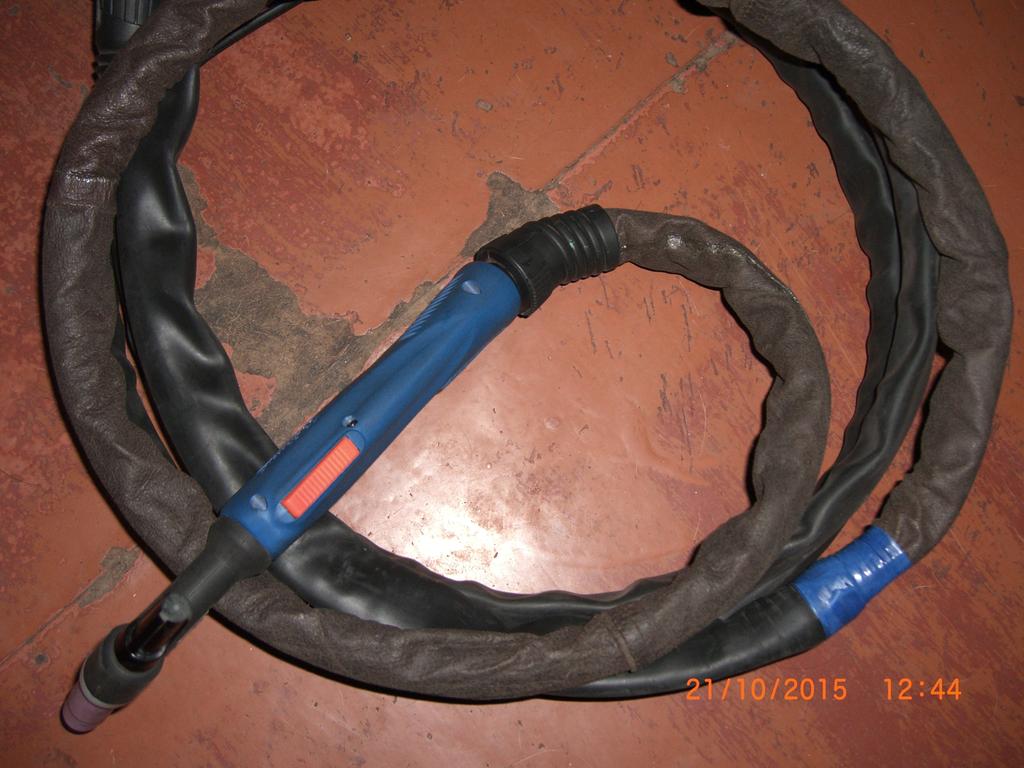

Немного усовершенствовал свою горелку TS26 заменив кусок резиновой рубашки на кожаную самодельную, теперь горелка стала гораздо мягче и удобней, ну и немного легче. Ещё хотелось бы внутренний шланг заменить на силиконовый, и будет ещё мягче на холоде.

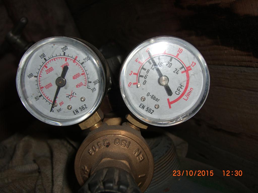

В общем ,мужики, ерунду я написал во флуде про линзы и давление газа! Думал чёрным бары указаны а это фиг знает что. Сварка линзой куда лучше чем обычным соплом, на алюмине меньше черноты лезет, очистка улучшилась и вариться лучше даже при меньшем расходе газа. Одно плохо, не могу найти линзы меньшего или большего размера (типа удлинённых или укороченных для труднодоступных мест), в магазинах только стандартные. Короче, кто ещё не пользовался советую.

Это не фиг знает что, это Cubic Foot per Hour , CFH. Кубические футы в час. Америка так измеряет расход газа, да и не только они.Evgeniy-free писал(а):Думал чёрным бары указаны а это фиг знает что.
Нам привычнее литры, или пол-литры
