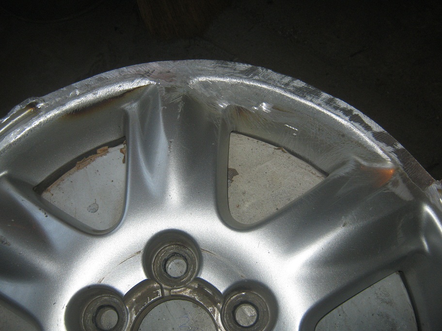

Такое впечатление, что никто не варит...Выкладываю пару фоток одной работенки, собственно последствия праздников на скользкой дороге. Авто занесло и диск принял на себя бордюрный камень. Недостающие куски наплавлены присадком. Финального фото нет, хотя работа закончена - забыл взять аппарат. Может завтра добавлю фотку.
Ну и финал
Komrad писал(а):Ну и финал
Кудесник. Ничего, я уже третий сезон отьездил на 3-х вареных дисках из четырёх. Только летом.
Чем их варили незнаю.
Спасибо. Однако Ваши диски толковые дядьки варили, если они (диски) проверку временем прошли.

Komrad писал(а):Такое впечатление, что никто не варит...Выкладываю пару фоток одной работенки, собственно последствия праздников на скользкой дороге. Авто занесло и диск принял на себя бордюрный камень. Недостающие куски наплавлены присадком. Финального фото нет, хотя работа закончена - забыл взять аппарат. Может завтра добавлю фотку.

Комрад, отличная работа. Что похожее видел на чипмэйкере, там крутые ребята есть по сварке дисков. Ты уже к ним вплотную подошол. Мне к сожалению нет возможности поварить. А иногда так хочецца.
И сколько времени ушло на всю работу ?
Его же токарить есчо надо

Из опыта токарь мало чем может помочь в основном болгарка .
sam_soft писал(а):И сколько времени ушло на всю работу ?
Времени ушло примерно 6 часов с перерывами. Из инструмента для обработки болгарка и рихтовочный напильник, рулетка. Шаблонов не делал никаких. Сегодня утром отдал заказчику, тот повез на шиномонтаж проверить. Возможно дископравом его и порихтовали, не знаю . Но ближе к вечеру видел маляра, говорит готовят тот диск под покраску . Следовательно с геометрией все в норме. А на токарный станок кинуть не помешало-бы, только с токарями и станками нынче все сложно... Видел на Чипмейкере спец из Одессы приспособу себе сделал для проточки подобных дисков. В двух словах можно описать так: ступица с приводом, и фрезер ручной, закрепленный наподобе суппорта токарника. Относительно не дорого и эффективно.
