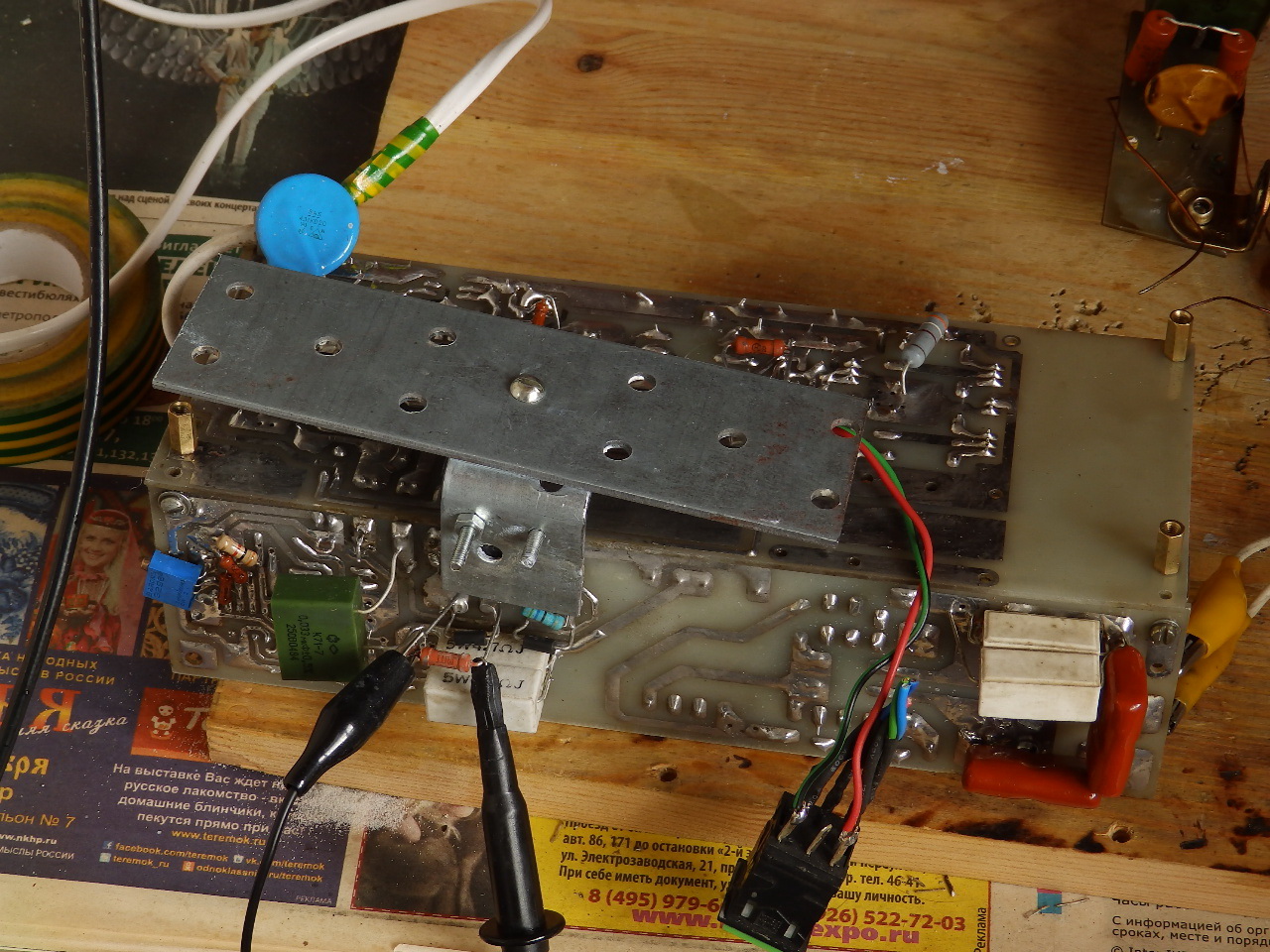

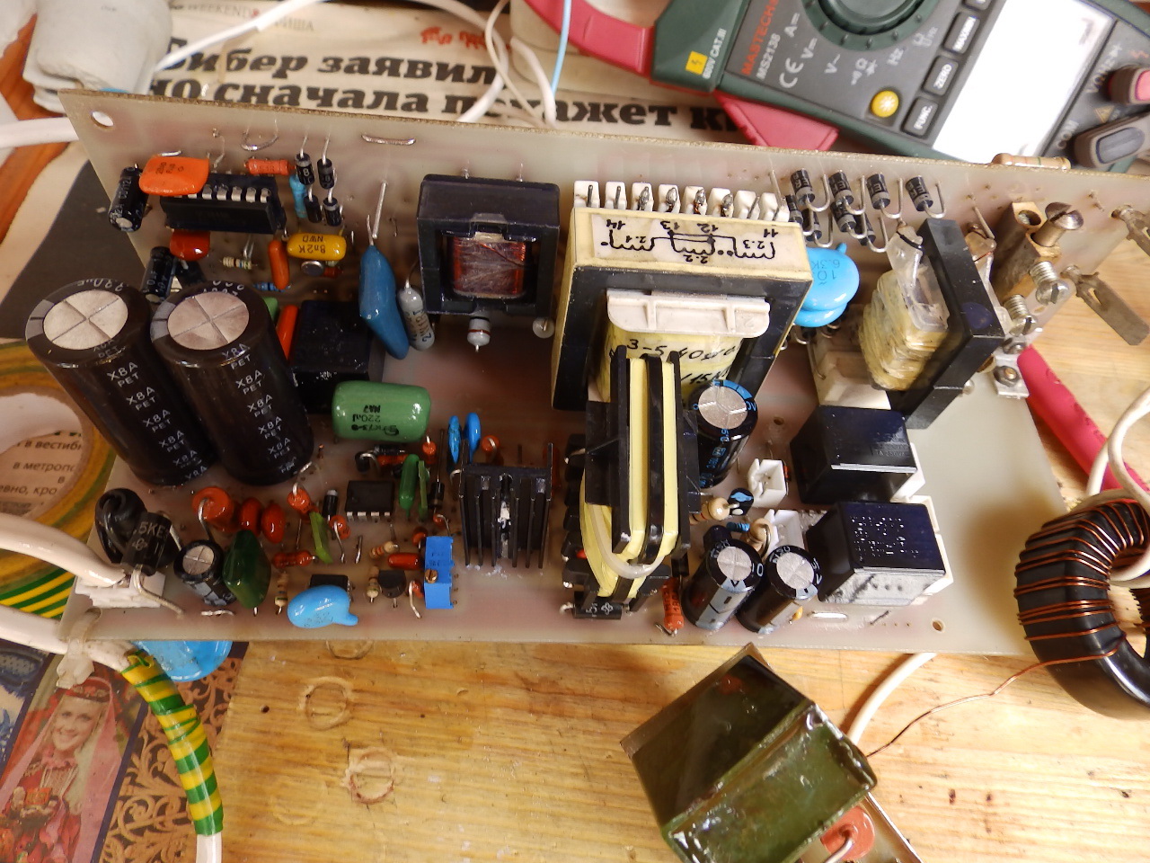

самопал. осциллятор на uc3846 с дежуркою и аналоговой схемой управления.
видево при 115VAC входного
http://www.youtube.com/watch?v=zYWgAD4B0D0
эскрементальный наколенный вариант чисто заценить возможности. хочу сделать вариант 2, получше. но один не потяну. :mrgreen: посинею
описание осциллятора.pdf
(65.12 КБ) 930 скачиваний
Re: Осцилятор к косому мосту
GND писал(а):... один не потяну. :mrgreen: посинею
Во, блинн, целый супергетеродиннн. А возбудитель тот же разрядник.
Похоже помех будет не много. Похоже главная задача решена.
