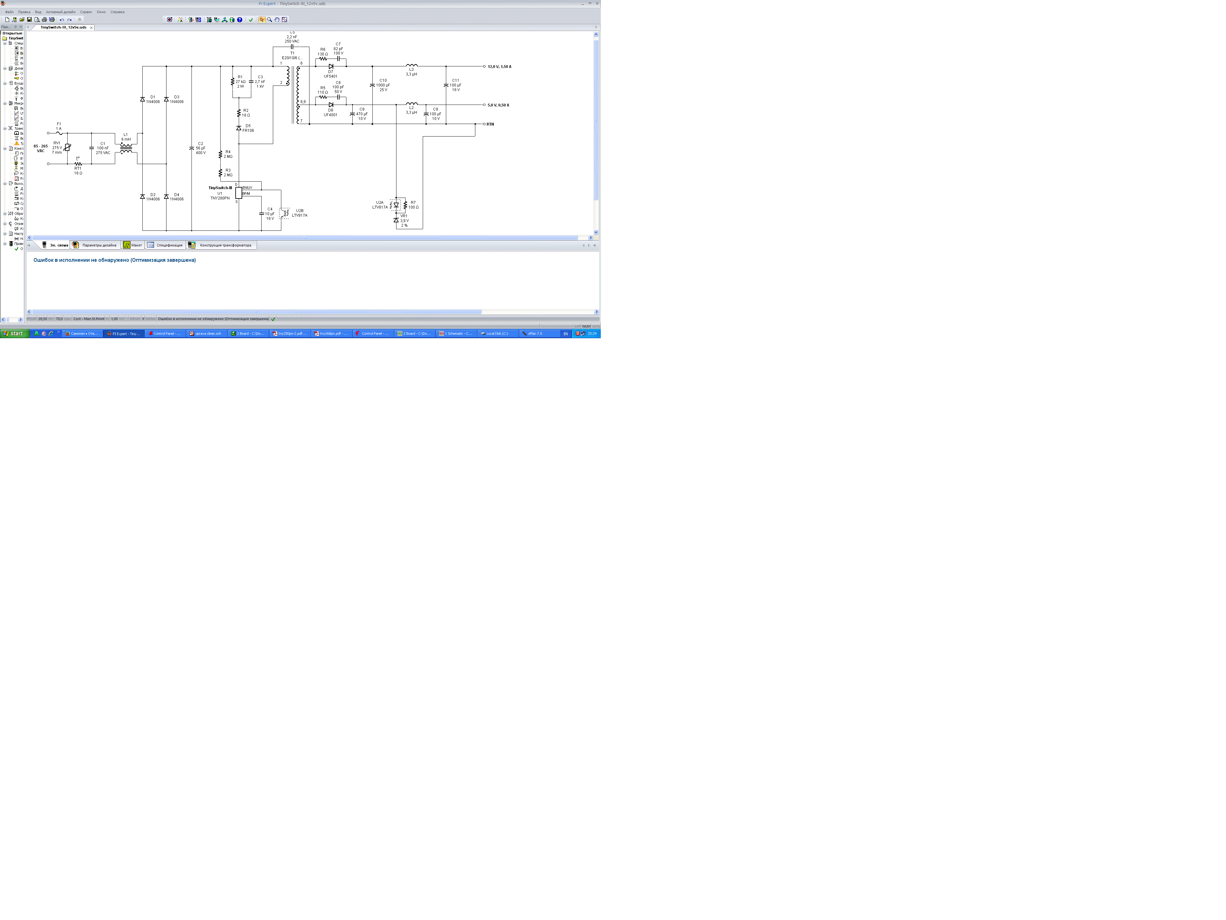

НормальноPAVEL писал(а):а я вот тут накидал платку ,маленькую-110/70мм.
 Я тут полено к носу прикидываю- зачем вообще стаб на ЛМ (МС)? почему не делать на ТОР (TNY) обратноход на 5 и 12 (18)в со стабилизацией по 5в? я тут посчитал в Пиэксперте 5вХ0,5а, 12вХ1,5а на TNY280 (DIP-7 корпус) феррит Е20
  Я тут полено к носу прикидываю- зачем вообще стаб на ЛМ (МС)? почему не делать на ТОР (TNY) обратноход на 5 и 12 (18)в со стабилизацией по 5в? я тут посчитал в Пиэксперте 5вХ0,5а, 12вХ1,5а на TNY280 (DIP-7 корпус) феррит Е20Re: Спарка косых полумостов
Это я тоже прикидывал,думал взять готовое зарядное(по приличней) на 5в для сотовых,но ещё и 12в надо, на реле,драйверки питать DC_DC и выходит что по любому ТОР 12в надо.Так проще, найти на одно напряжение, продоют готовые, да такой и самому собрать можно.У нас только с трансиками Е33 проблема,вчера ходил искал готовый что-бы выпаять транс,и заор готовый пилить не надо,как назло скупили все по безналу.Зато радиаторы урвал клёвые,чёрненькие,как раз на силу подойдут.egor писал(а): НормальноЯ тут полено к носу прикидываю- зачем вообще стаб на ЛМ (МС)? почему не делать на ТОР (TNY) обратноход на 5 и 12 (18)...

я так имел в виду, если чо могу помочь..даж намотаю и попилюPAVEL писал(а): Это я тоже прикидывал,
можно так, но от 12в ещё питается клапан, релюшки может у кого и вентиляторы, ампера два, три надо.egor писал(а): я так имел в виду, если чо могу помочь..даж намотаю и попилю

на реле точно хватит..а вот клапан не знаю сколько тянет. 1а хватит?PAVEL писал(а): можно так, но от 12в ещё питается клапан, релюшки может у кого и вентиляторы, ампера два, три надо.

Смотря какой клапан, по идее должно хватить, есть на 220в тогда и лишка будет.
