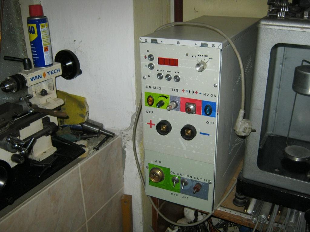

Сейчас собираю осциллятор, прикрутить хочу к AVT Толяна с трансом на кольце, ПА уже работает, интересно попробовать режим ТИГ с осциллятором. И в этом разрезе вопрос-как лучше организовать подачу газа-для каждого режима свой клапан и канал, или один клапан и перекидывать шланг подачи внутри аппарата? Что то последний вариант не очень комфортен
У меня два клапана (отдельно на аргон и кислоту. Дело не только в удобстве, но и в необходимой чистоте аргона) на 220 вольт переменки с целью не нагружать питатель, коммутируются посредством реле согласно схеме Автора. Реле потреблением 30 мА. Переключение тумблером на передке - одно движение и нужный газ идет в нужный канал. На задней панели шланги от редукторов подключены постоянно.KT117 писал(а):И в этом разрезе вопрос-как лучше организовать подачу газа-для каждого режима свой клапан и канал, или один клапан и перекидывать шланг подачи внутри аппарата? Что то последний вариант не очень комфортен
Ага! Понятно про чистоту газа. Спасибо.
