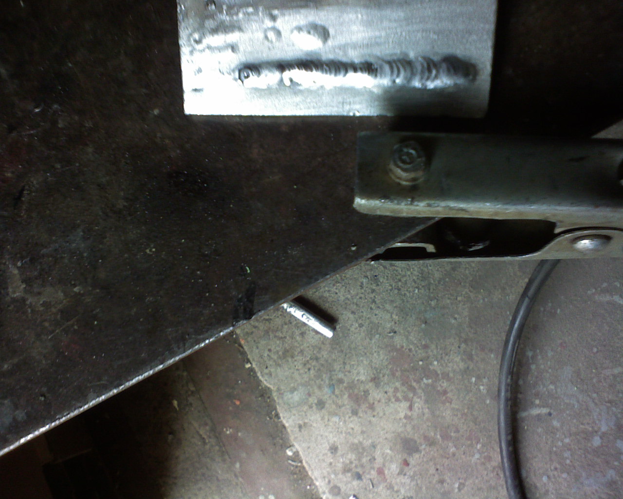

Приветствую всех форумчан! Около года назад заходил на этот форум, много почерпнул, за что признателен всем и в первую очередь авторам, но повторить, к сожалению, из-за нулевых знаний в программировании не судьба, поэтому пошел альтернативным путем. За источник взял типичного китайца, а управу сделал аналоговую, на КМОП-логике. Гоняю вторую неделю, полет нормальный, инструмент вполне работоспособный. До этого люминь варил только 50-герцовыми трансами с осциллятором, разница существенная. Некоторые мало влияющие непонятки еще есть, думаю по ходу отшлифую.

Сори за качество фото.
Вполне нормальное качество фоток. Так получается, дроссель в ММА инверторе вы поменяли на распыленку? Пульса по идее нет, но вполне можно и без него обойтись. А амплитуда выбросов при переключении сколько получается?
Да, и осциллятор по какой схеме?
