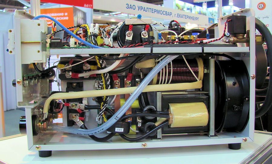

mehanik писал(а):Погонял в spice на нагрузку 200А частотой 37500Гц ,подставляя разные значения последовательной индуктивности.. Индуктивность кондера в 10мкГн уменьшает RMS ток на 5%. Не знаю реальные характеристики такого конденсатора, даташит бы полистать, так модель неизвестна.
Попробуйте пожалуйста промоделить B43456 Epcos ( 3300мкф 450v )или B43770(этот держит 100А в импульсе но дорогой) . Сейчас наткнулся в сети на фото разобранного ASEA tig (по ходу профессиональный на модулях собранный аппарат)-так там схемы зарядки кондера нет вообще(то есть кондер напрямую к мосту прикручен, есть только разрядный резистор) к стати по даташиту у эпкоса собственная индуктивность 15нГн.
