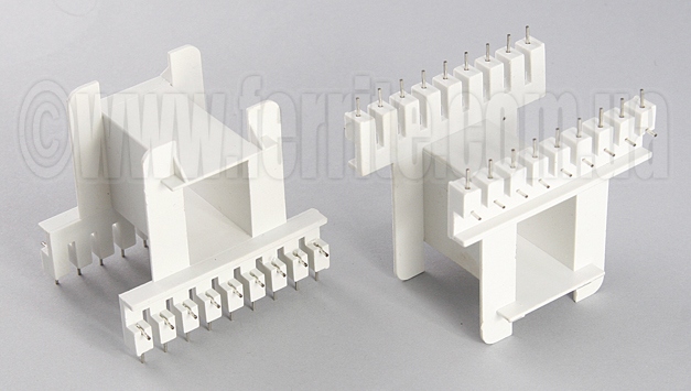

zmey71 писал(а):Сегодня начал мотать силовой транс,в наличии имеется Е70 с каркасом,намотал один слой,провод 1.3мм в три провода,влезло в каркас только 9-ть витков,а нужно 14.Скажите кто как мотал?
Сэм советовал мотать по схеме 2-1-2-1-2, то есть сначала вторичка...
Ну раз 14 витков не вошло мотай в 2 провода, сечение будет 2.6 квадрата, хватит
Я вообще не нашёл провод 1.3, мотал первичку в 2 провода 1.6 и 1.2 :D
Катушка у меня самоклееная, чуть пошире стандартной.

Slava У Вас коркас силового транса точно такой как у меня,а как мотали,и по сколько витков получилось?Сапсибо.

Вечер добрый.
Как рекомендовал автор.
Перемежающиеся 3 вторичные, и 2 первичные обмотки.
Вторичная, первичная, вторичная, первичная, вторичная, и все это дело в параллель.
Каркас EPCOS E70.
Slava А у Вас сколько витков влезло в этот каркас проводом 1.3мм,у меня почему то не влазят .Вторички в шесть проводов входит не 5-ть,а 4витка, первичка в три провода только 9-ть.
Ах да,совсем забыл,а какой зазор в силовом трансе,сердечник Е70.

Первичная наматывалась проводом 2мм, вторичная в 6 проводов диаметром 1мм, межслойная изоляция – тряпичная импортная изолента. Все влезло. Зазор – молярный скотч на боковых кернах. В режиме ММА 150ватная лампа, включенная по + между электролитами и ключами еле тлела.
zmey71 писал(а):Slava А у Вас сколько витков влезло в этот каркас проводом 1.3мм,у меня почему то не влазят .Вторички в шесть проводов входит не 5-ть,а 4витка, первичка в три провода только 9-ть.
Померьте пожалуйста расстояние между щёчками на Вашем каркасе. Только штангельком. Вообще-то 1,3 не очень удачный диаметор на мой взгляд. Помоделировав 2 вечера я пришёл к выводу, что 1,6 самое то. Вот такая получилась схема. Вроде всё влезает, правда без каркаса. Думаю, что каркас в таких трансформаторах-это извращение. Всё-равно он при формировании выводов, как я думаю, сломается.
