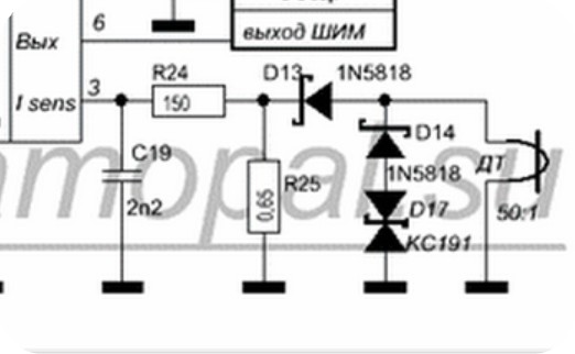

На схеме DC-DC вижу только два трансформатора - ТГР и силовой, если силовой это и есть ТТ - так он на сердечнике Е70, а причем здесь сердечкик К20. Или я опять что то не внимательно посмотрел.
s.k.v. Скачай схему в Д.Т.тама усе паказана,вазля транса Е70 есть такое нарысованае полукалечка и написана 1:50,вот ето и есть ТТ.Не я думав тока я адын таки са сваими вапросами,ан нет,есть ищо круча :mrgreen:

zmey71 писал(а):s.k.v. Скачай схему в Д.Т.тама усе паказана,вазля транса Е70 есть такое нарысованае полукалечка и написана 1:50,вот ето и есть ТТ:...
На моём варианте вот оно:
